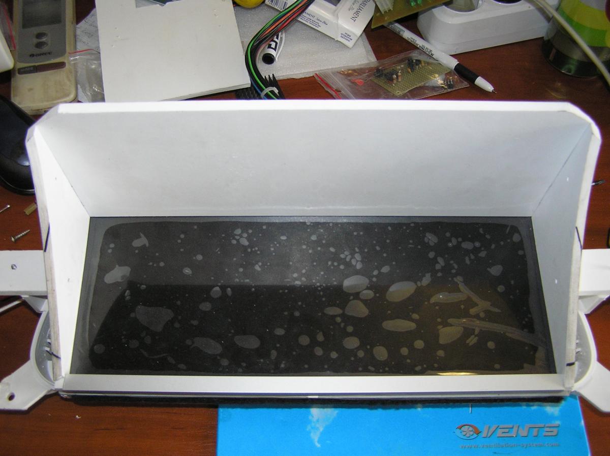

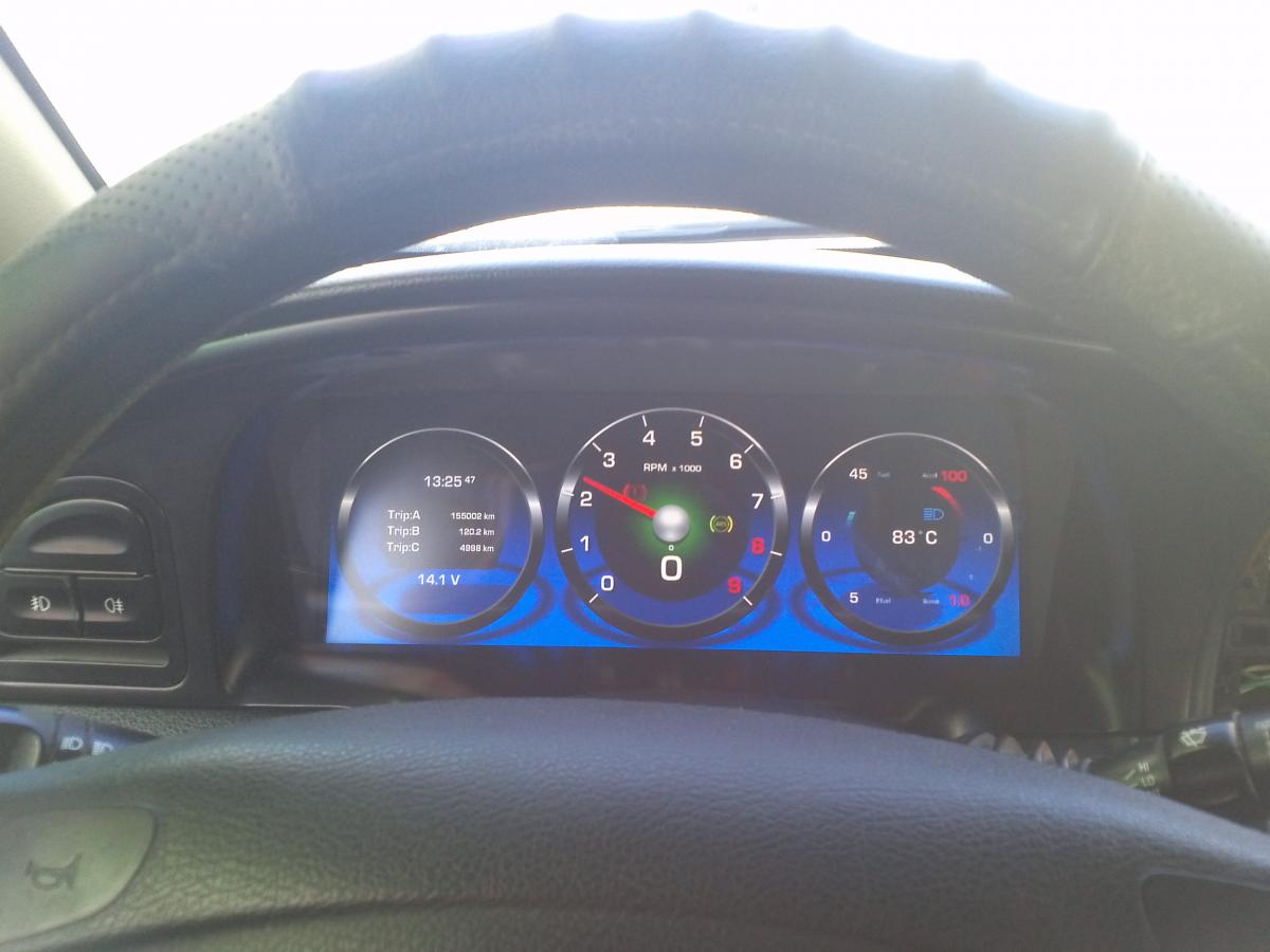

Здравствуйте прочитал все 180 страниц. подумал смогу наверно. пока ещё абсолютно ничего нет ни плат ни проводов . Все держится на моем интузиазме . Начал с того что вырезал из картона воображаемый LQ123K1LG03 и поставил в приборку короче у меня приборка чуть больше чем будущий экран . я так понимаю у вас побольше опыта вот что делать по бокам по три сантиметра с каждой стороны и допустим сверху 2 сантиметра . Получается мне другой экран искать. Кто что посоветует сейчас надо заказать этот экран не хотелось обжеться . сумма не маленькая
Бюджет маленький в стране кризис . Спасибо заранее
У этого варианта масса минусов. По опыту скажу, что проще переделать пластик облицовки. Дешевле выйдет. Далеко не везде LQ123K1LG03 вписывается идеально, но вопрос этот решали именно переделкой пластика
Вот в родной облицовке, верхние углы перекрывались, а я хотел весь экран. По бокам были дырки
Вложение 18793
Ниже в процессе переделки
Вложение 18794
Вложение 18795
И в конечном итоге, после сборки пластика стало так
Вложение 18797

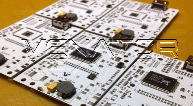

Новые контроллеры в процессе сборки
Вложение 18798
Вот это рост! Вот это подход!
А можно кратко о возможностях нового контроллера?
