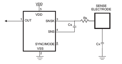

Попробовал поработать с 6-ю метрами провода))) Приобрел в радио магазине экранированный многожильный провод написал простейший скетч. На просторах интернета нашел даташит на at42qt1010 (одноканальный емкостный датчик)
Вложение 17464
и в даташите выяснил емкости конденсаторв Сs от 2 до 50 nF и Cх от 2 до 50 pF
в своем случае я взял Сх 5 pF
провод у меня 4-х жильный 3 жилы я замкнул на массу и оставил только одну а ее через конденсатор на массу.
https://www.youtube.com/watch?v=7W_4EfdcxyY
в видео видно на мониторе порта что при касаниях число вазростает от 150 до 9 тысяч когда провод я держал в руке то чисто было где то 150 может чуть больше когда я его положил то от 25 до 80 а потом я положил локоть на все провода число поднялосьPHP код:#include <CapacitiveSensor.h>
