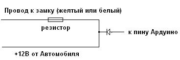

Чесно сказать даже не знаю какое падение сопротивления будет на этих диодах.
Я бы рекомендовал проверенные 1N5818
Схема нарисована выше

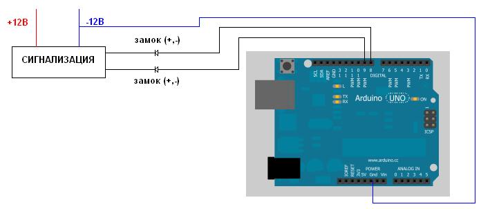

Chip, не могу в той схеме понять, куда к ардуине вешать 12 В. Ломал голову, придумал вот так:
Вложение 14122
Но боюсь подключать, чтобы ничего не спалить.
+12в для чего? Без него должно все работать
Пробовал так:
Вложение 14123
и этот скетч:
Не работает. Значения HIGH и LOW тоже менял.PHP код:

А при чем тут GND?
GND сигналки нужно подключать к GND Arduino, а не к сигнальному проводу
Т.е. -12В которые я пустил к сигналке нужно подключить к GND Ардуины? Таким-же образом можно взять просто -12 В от аккумулятора на прямую? А Ардуина не сгорит?

Вложение 14160
Chip, так подключать?
Все верно.
