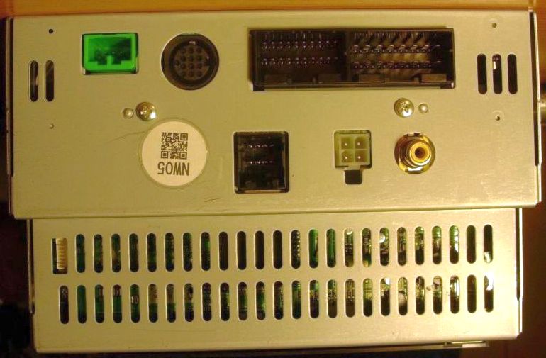

Добрый вечер! Подскажите плиззз у меня subaru legacy b4 2004г правый руль, стоит штатный монитор кенвуд, штатная навигация, хочу подключить CARPC (A330ION) с сохранением тачскрина! Как это сделать? Получится спаять кабель vga со штатным 13 pin? или потребуется какой либо адаптер? если адаптер вот этот подойдет? http://www.sibnavi.ru/pictures/kenwood2.jpg

Re: iGo на Штатном мониторе Subaru (Impreza 2008, Outback, Legacy, Tribeca)
это мирком? насколько я знаю, с РС работать небудет.
вроде должен работать который в правом верхнем магазине продают, спросите в магазине )

а кто тебе его "откроет" ?
))) "откроет" секрет? я же не прошу бесплатно, подключите мне я в долгу не останусь!
откроет видеовход...
толку, от того что ты ему в спину будешь тыкать свой видеосигнал не будет... ему надо дать цыфровую команду "открыть, внешний вход, сзади" это и делает коробочка
