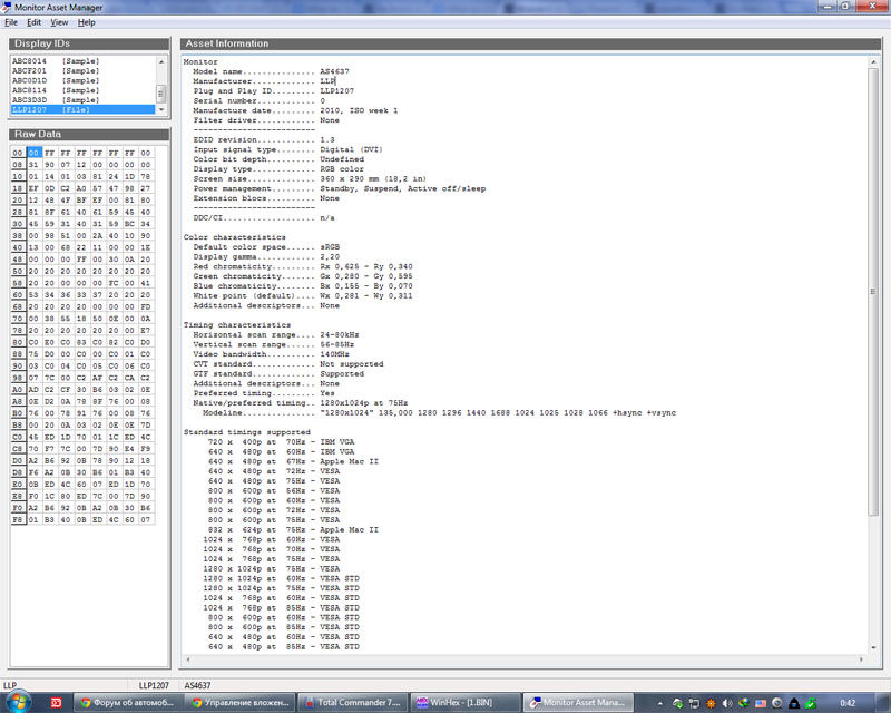

Начал сам по немного разбираться:
Вот Вложение 14907 выкладывали дамп прошивки, начал ковырять.
Из соседней ветки http://www.compcar.ru/forum/showthread.php?t=6544 метода подходит:
Вот с MonInfo: Вложение 14908
в прошиве 3 области с кодом начало 00 FF FF FF FF FF FF 00 отвечающие видимо за режимы HDMI,VGA, аналог...
У кого есть спаянный программатор для слива дампа. И экспериментов?
Люди добрые выложите эту версию! Не хочется с нуля в этом разбираться. Или правленые 128 байт с 00 FF FF FF FF FF FF 00.
