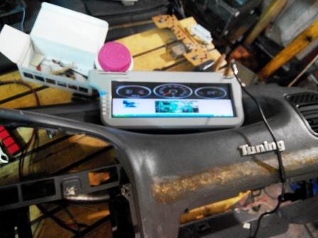

		Универсальный  контролер -------МЁРТВ.....(отправлю продавцу)  (Вложение 16824) КОЗЫРЁК как монитор, да ещё и основной ---не пойдёт, вынес на солнышко и он потух...В машине, в солнечную погоду его вряд ли будет видно.

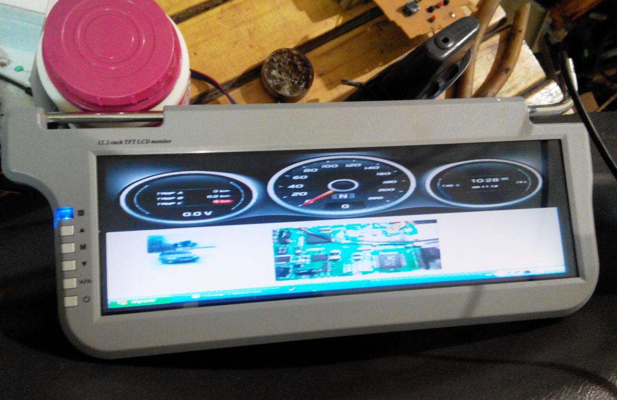

		Яркости и чёткости у этого экрана, -МАЛОВАТО..пойдёт - пассажиру.(Вложение 16827 Вложение 16828)..пускай тоже что то смотрит. подключу к AV к компу и андроиду.

		Четкости у матрицы хватит, если подключить ее через нормальный контроллер

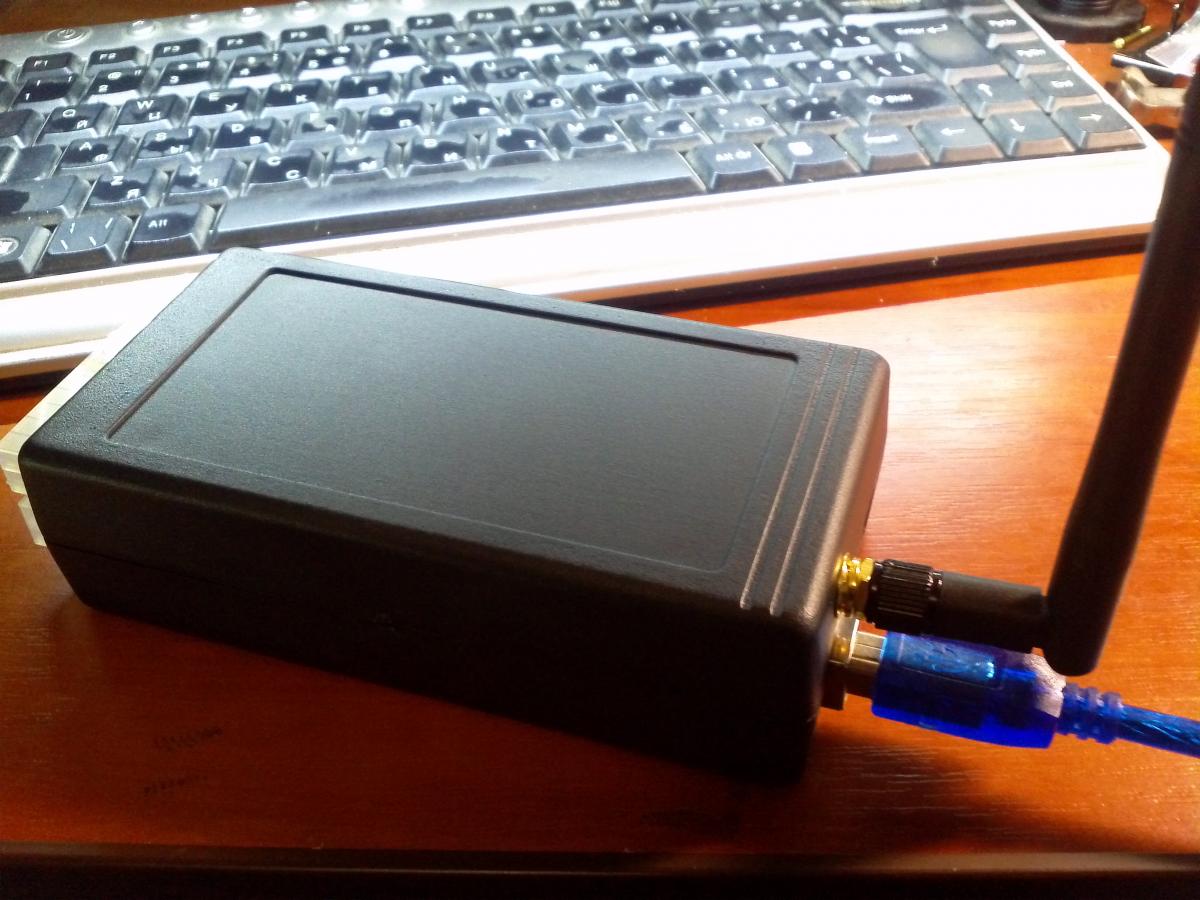

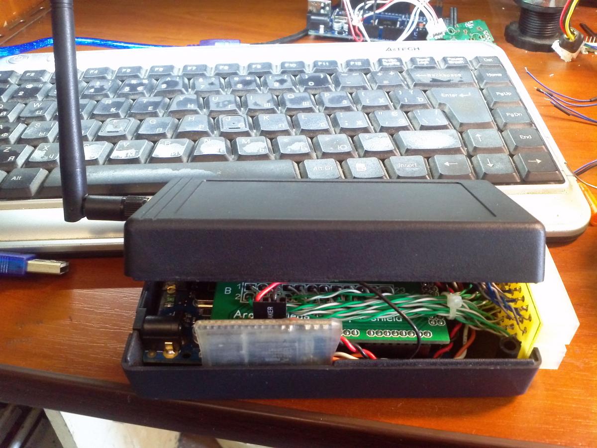

Коробочка обзавелась Наружной WiFi антенкой, ну и соответственно модулем внутри
Вложение 16830
Вложение 16829

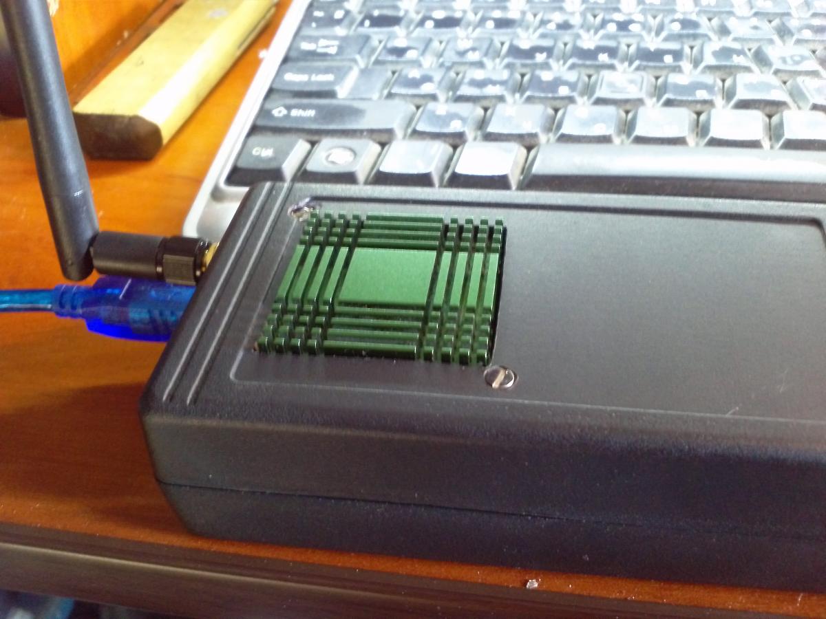

Погонял WiFi несколько часов под нагрузкой (передача видео), есть небольшой нагрев, поэтому был установлен радиатор

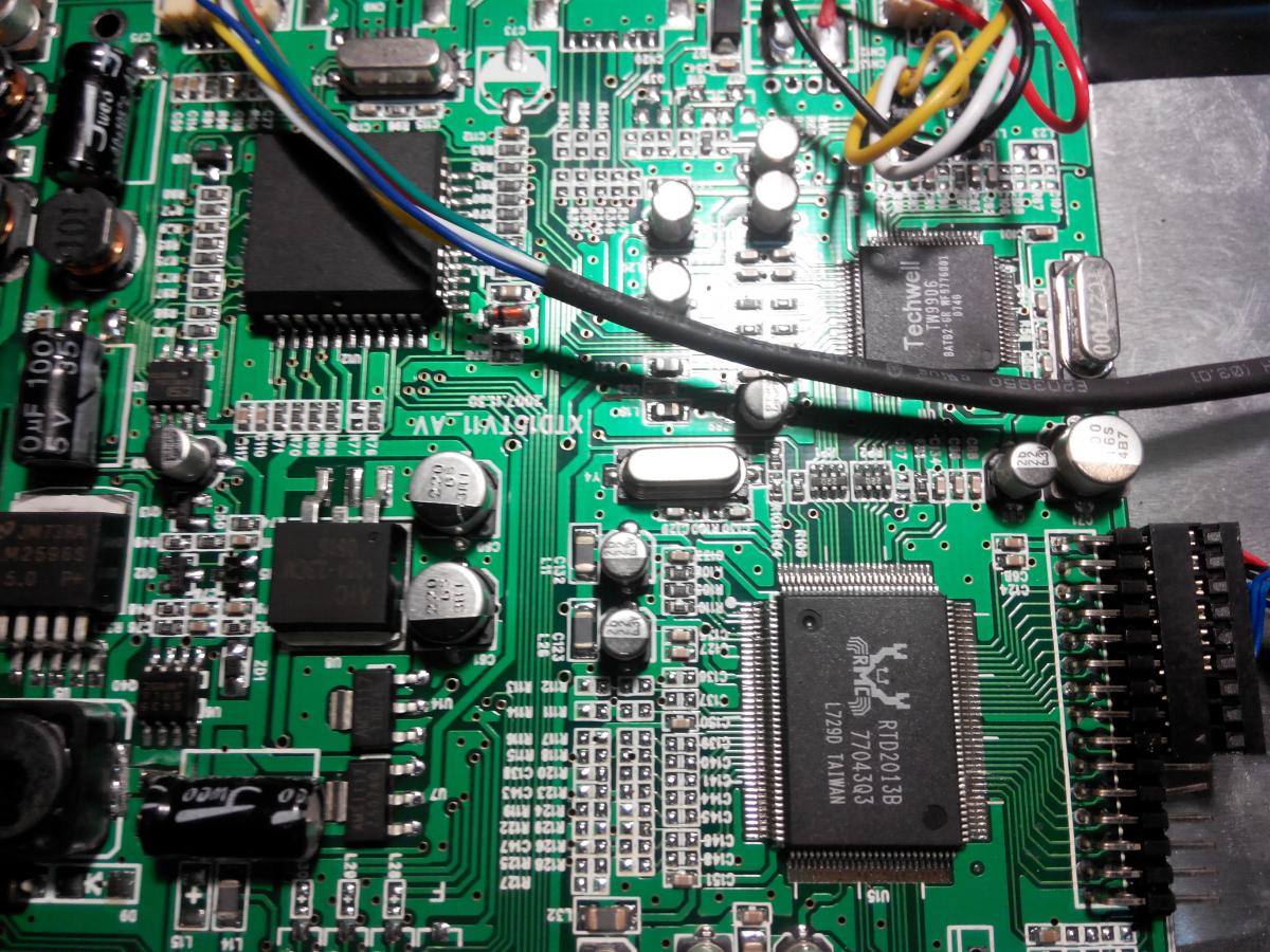

		Плату на калькулятор щелкал??? четкости никакой
		Re: Универсальная панель приборов VENATOR
	Цитата:
				Сообщение от
Dim252
 открой картинку на 1 пост выше, она вполне четкая , только толку?
		Вижу площадки под разъемы, но не понятно под какие.. и не разобрать какая обвязка распаяна..
ТС щелкни с нормальным разрешением четкую картинку и вышли на dimonsdfkцобакmail.ru
