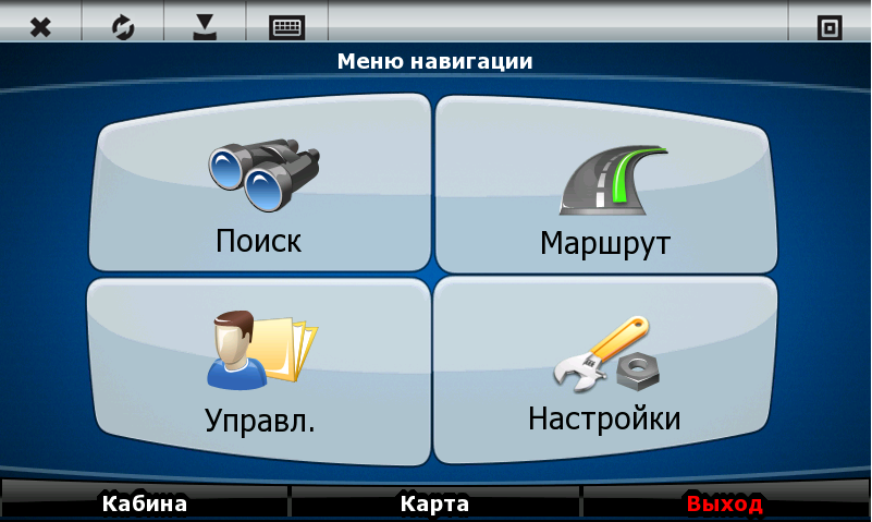

Re: iGO 8.3.2 запускаем на CarPC
Заканчиваю корректировку скина diMka by WertVRV v.1.1.21 под своё разрешение.
iGO 8.3 запускаю под эмулятором под CF
Разрешение монитора в Windows у меня стоит 800х480, в CF также 800х480, физическое разрешение монитора 480x234.
Поскольку у меня не тачскрин, то делаю кнопки поменьше - не под палец.
Настраиваю разрешение активного окна в PPCEmulator - 800х440 и, соответственно, разрешение скина 400х220.
Получаю вот такую картинку.
http://www.compcar.ru/forum/attachme...1&d=1249503982
Попутно выяснил, что полезно всё распаковать из data.zip, branding.zip и скин.zip - iGO шустрее работает.
