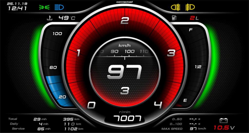

Приветствую всех. Проект Venator продолжается. На сегодняшний день доступны две версии приложения.
Venator Lite4 - свободная для распостранения, адаптированная для использования на устройствах Android с сенсорным вводом (смартфоны, планшеты), совместимая с Android 9.
Приложение + скетч + лаунчер - https://drive.google.com/drive/folde...vw?usp=sharing
* Один скин, язык интерфейса - русский.
* Отображение скорости автомобиля с возможностью корректировки.
- Источник данных - импульсный датчик скорости либо встроенный GPS.
- Настраиваемые пороги скорости с цветовой индикацией.
- Несколько вариантов звукового (включая голосовое) оповещения небезопасной скорости.

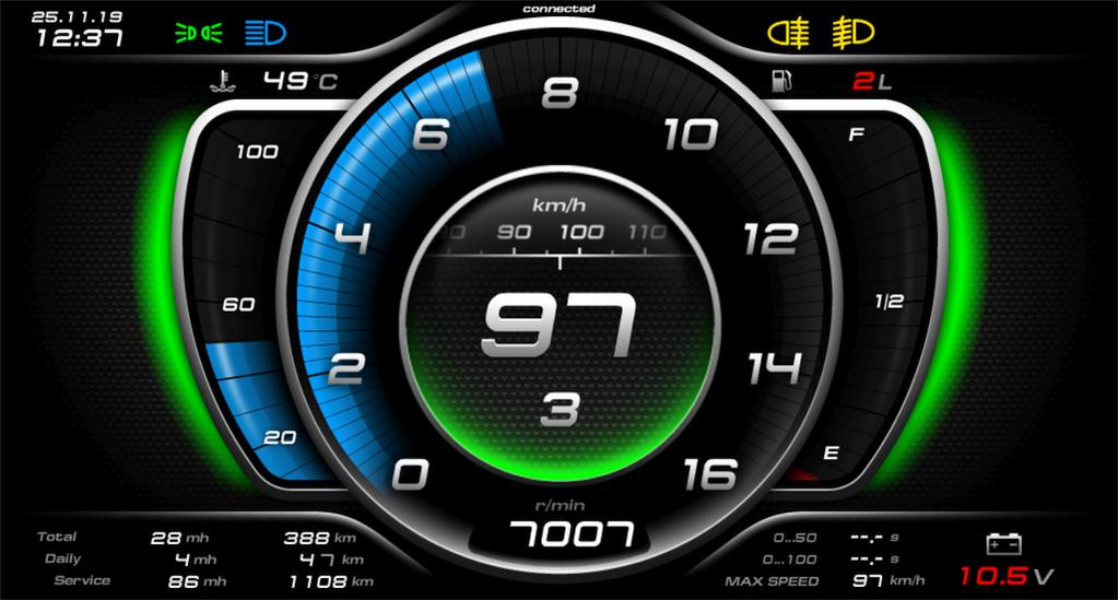

* Отображение оборотов мотора с возможностью корректировки.
- Настраиваемый максимум шкалы тахометра 4000...16000 об./мин.
- Настраиваемые пороги оборотов с цветовой индикацией.
- Несколько вариантов звукового (включая голосовое) оповещения критических оборотов.
* Отображение напряжения АКБ с возможностью корректировки
- Цветовая индикация при падении напряжения ниже 10.5 В
- Несколько вариантов звукового оповещения при падении напряжения ниже 10.5 В
* Отображение включения заднего хода со звуковым оповещением
* Отображение уровня топлива
- Калибровка датчика уровня топлива.
- Настраиваемый порог и цветовая индикация низкого уровня топлива.
- Несколько вариантов звукового (включая голосовое) оповещения низкого уровня топлива.

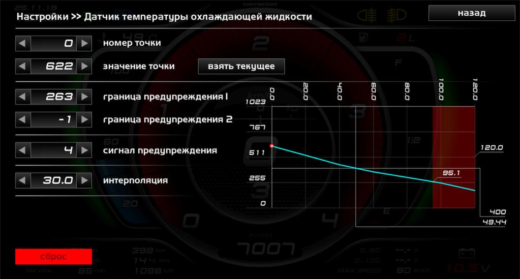

* Отображение температуры охлаждающей жидкости
- Калибровка датчика температуры охлаждающей жидкости.
- Настраиваемый порог и цветовая индикация высокой температуры охлаждающей жидкости.
- Несколько вариантов звукового (включая голосовое) оповещения высокой температуры охлаждающей жидкости.
* Отображение температуры (отключаемое) с одного датчика типа DS18B20 (наружная температура или температура салона)
* Отображение времени и даты (отключаемое)
* Индикация включеной передачи КПП/АКПП

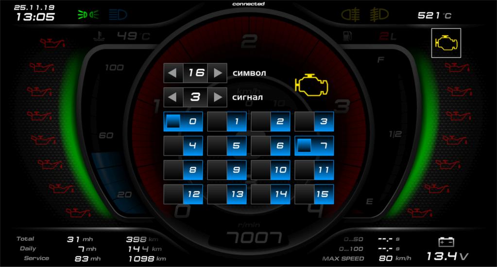

* 16 настраиваемых контрольных ламп
- выбор одного или нескольких входов включения контрольной лампы.
- выбор пиктограммы контрольной лампы (43 варианта).
- звукового оповещения при включении контрольной лампы (4 варианта).
* Настраиваемый счетчик общего пробега
* Сбрасываемый счетчик суточного пробега. Сброс счетчика суточного пробега тапом по зоне одометра или сигналом с блока сбора данных.
* Настраиваемый обратный счетчик сервисного интервала пробега
* Настраиваемый счетчик общего ресурса моточасов ( 1 мото час = 1 час * (Обороты двигателя / 1000) )
* Сбрасываемый счетчик суточного ресурса моточасов. Сброс счетчика суточного ресурса тапом по зоне счетчика.
* Настраиваемый обратный счетчик сервисного ресурса моточасов
* Настраиваемая яркость подсветки экрана при включении габаритных огней.
* Режим HUD - проэкция экрана на отражающую поверхность.
* Замер разгона 0…50 и 0…100 км/ч. Замер максимальной скорости.
- Замер разгона и максимальной скорости начинается после начала движения.
- Результаты замеров сохраняются до начала нового замера.
* Настройка IP адреса, номера порта, пробега и сервисных интервалов осуществляются с виртуальной клавиатуры.
В поле ввода вносится соответствующее значение, по нажатию кнопки рядом с полем — значение запоминается.
Кроме альтернативного IP в панели настроек, для подключения также используются IP адреса по умолчанию.
192.168.4.1 для ESP 82666 (Wifi подключение)
192.168.16.254 для HLK-RM04 (Wifi подключение)
127.0.0.1 для localhost (USB подключение при использовании программного шлюза Ser2Net, serportAuto)
При подключении в первую очередь опрашиваются IP адреса по умолчанию.
Если подключение не было установлено, происходит попытка подключения к альтернативному IP адресу.
* Запрет перехода устройства Android в спящий режим при включеном сигнале зажигания.
* Совместимость с клонами блока сбора данных Venator.
* Для автозапуска используется приложение AppLauncher.apk
Вложение 19512 Вложение 19513 Вложение 19514 Вложение 19515 Вложение 19516 Вложение 19517
