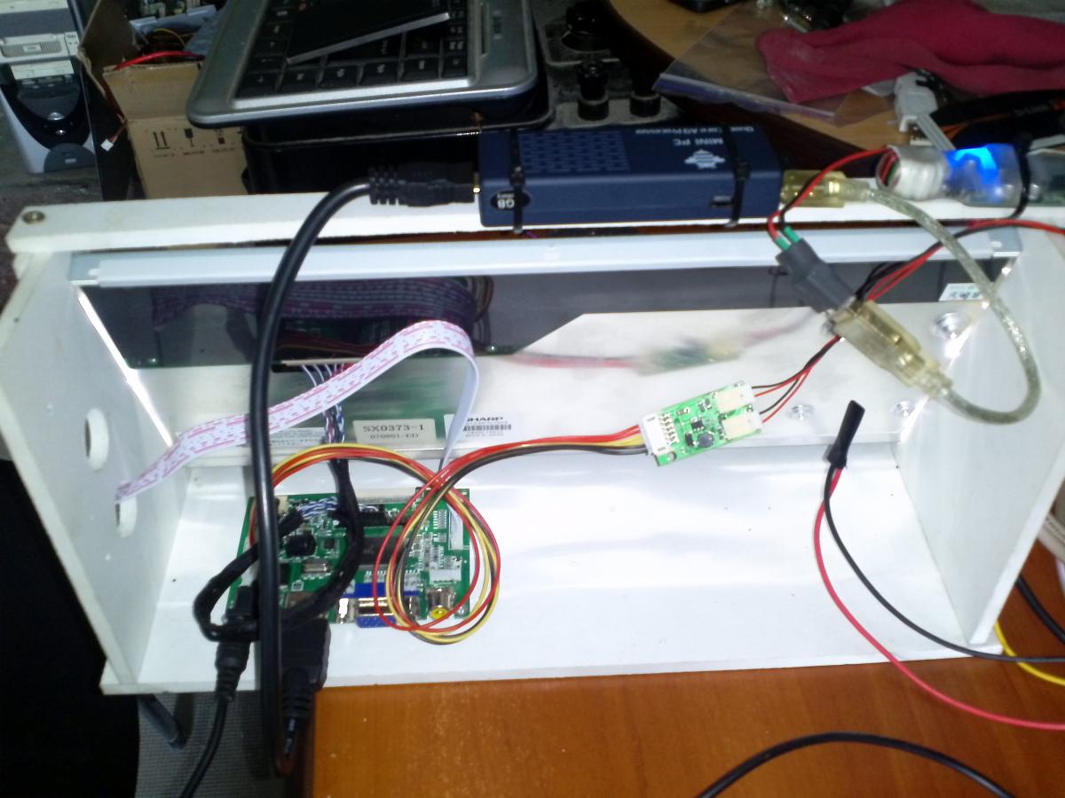

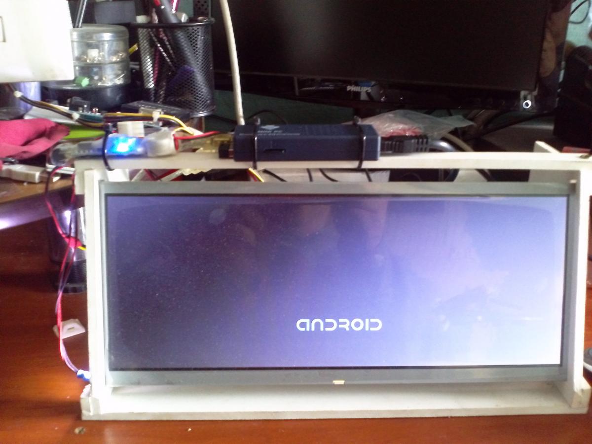

		Хочу анонсировать обновление приборной панели Venator
Алексеем (Frud) была полностью переписана софтовая часть программы , мною и Reanon собрана железная часть и начато тестирование.
Для начала видео, как это все работает на столе
https://www.youtube.com/watch?v=4F-QssEQyKI
Комплектующие:
Уже стандартно панель LQ123K1LG03 с контроллером HDMI+VGA+2AV
Андроид свисток MK 908 RK3188 Quad Core 2G/8G
Блок питания для андроид Turnigy 5A (8-26v) SBEC for Lipo (просто был под рукой)
Ну и коробка с Arduino Mega с шилдом и WiFi Модулем
Вложение 16864
Вложение 16865
Самая приятный новость состоит в том, что потребление свистка составило всего 30 мА!!!!! от сети авто, с учетом того, что холостой ход БП 5 мА!!!!. Его можно вобще не выключать!!! Проблема скорости загрузки решена. Причем есть один интересный момент: Если подключить свисток к телевизору или монитору, то его потребление поднимается до 150-300 мА
Вложение 16863
Теперь о грустном, но решаемом:
Все бы хорошо, но видимо внутренний стабилизатор ардуины не справляется со своей задачей, либо есть другие причины, но через несколько секунд после запуска авто модуль WiFi, подключенный к  +5 и GND ардуины отваливается. Мы конечно попробуем его заставить работать, но уже однозначно решено подключать андроид по шнурку к ардуине на прямую. Но здесь кроется еще одна проблема. Air, на котором работает софт получает данные из TCP. В винде с преобразованием данных из COM порта в TCP отлично справляется serproxy. Теперь нужен его аналог для андроид. Есть аналоги, но те, что попробовали работают не корректно или с перебоями. Связались с их авторами, ждем результата.
Точно сказать тяжело, но думаю через дней 10-15 новая версия будет доступна и в демо и в полнофункциональном виде.
