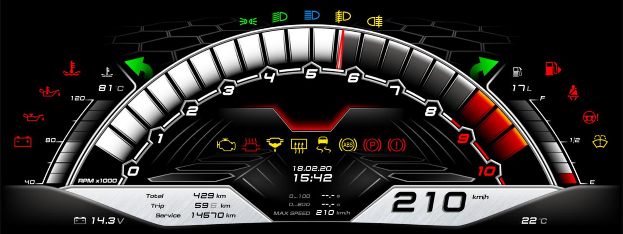

Ошибки разделены на два блока критические (движение не возможно) отображаются на панели до устранения и не критические отображение 30 секунд с момента включения.

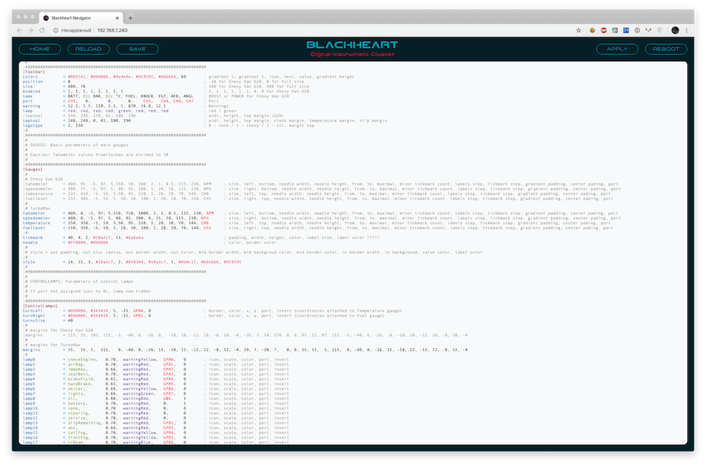

И думаю это уже вовсе не тайна, но в моем случае на выхлопе получается самая банальная RPi с некой платой расширения и фактически простецким интерпретатором через веб интерфейс. И все это грузится всего 5, максимум 8 секунд, после включения. ))

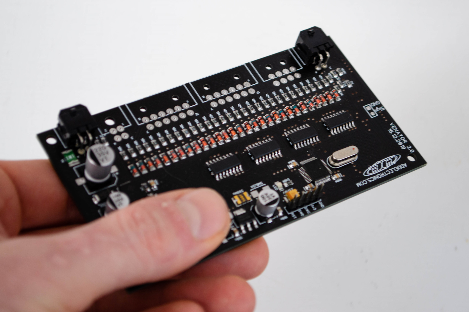

Версия под все последние наработки Алексея Frud. Максимум гибкости, небольшой размер. Все работает на ARM Cortex M3 (никаких ардуино). Передача данных специально выведена на отдельный разъём, чтобы пользователь сам мог выбрать что и как ему использовать (wifi или usb-uart например). WIFI впринципе уже проверен многими годами производства блоков Medusa, который активно каждый день юзаются как на простых авто так и на дрифт - драг проектах вместо приборных панелей
