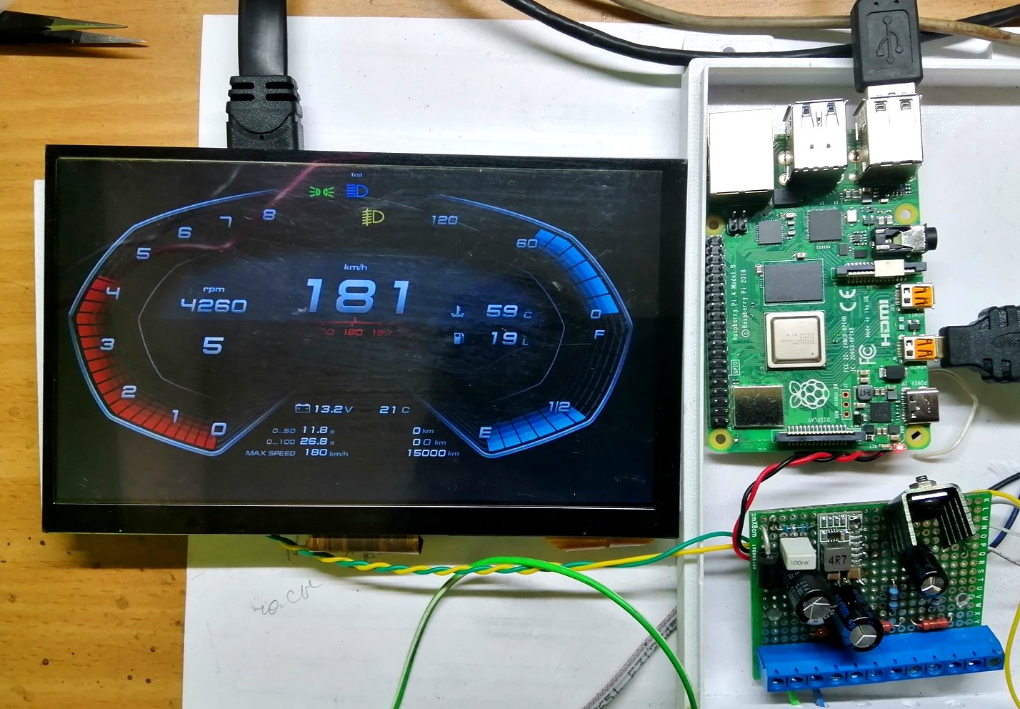

Поставил Андроид 9 на RaspberryPi 4 (сборка называется LineageOS 16.0)
Венатор запускается, все работает. Но есть легкие подтормаживания на затухании/переливах графики. Не критично, но заметно.
Кто нибудь тестировал Venator на более быстрых одноплатниках?
Вложение 19589
Будет но с такими-же тормозами как на четверке.
Честно сказать, если на стоковый для малины дебиан накатить anbox, то куда производительней получится.
Ну а так, проще проверенное железо под андроид подобрать, ту-же апельсину например. Она хоть и послабей, но с андроидом пошустрей работает. Для венатора все равно маловато будет. ))
