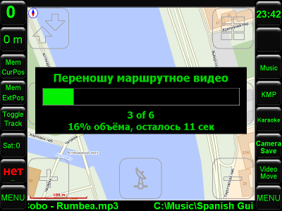

С вашей помощью:)
Вид для печати
С вашей помощью:)
Последняя версия, с которой сейчас езжу ;)

Если надо часто совершать какие-то единообразные операции копирования иль перемещения файлов (например, сгружать на флешку снятое CamGrabber'ом видео с маршрутной камеры иль заливать новые музыкальные или видеофайлы), то можно этот процесс слегка автоматизировать при помощи того же autohotkey.
http://compcar.ru/forum/attachment.p...8&d=1236545339
Пример для встраивания в ваш скрипт:
Процедура VideoMove из данного примера производит перенос файлов по маске C:\camera\*.* на флешку в каталог G:\camera. Если такого каталога обнаружить не удалось, производится попытка произвести перенос файлов в альтернативный каталог F:\camera. Если и такого каталога не найдено, выдается предупреждение и работа завершается.Код:videosource := "C:\camera\*.*" ; маска видеофайлов для переноса на usb-накопитель
videodest := "G:\camera" ; путь, куда надо переносить видеофайлы
отключения из системы
videodest2 := "F:\camera" ; альтернативный путь, куда надо переносить видеофайлы
onvideomove := 0
VideoMove:
onvideomove := 1
readyformove := 0
allsize := 0
allcount := 0
cursize := 0
curcount := 0
curvideodestfound := 0
if InStr(FileExist(videodest), "D")
curvideodest := videodest
curvideodestfound := 1
Else
if InStr(FileExist(videodest2), "D")
curvideodest := videodest2
curvideodestfound := 2
If (curvideodestfound > 0)
DriveSpaceFree, destspace, %curvideodest%
Loop, %videosource%
allsize := allsize + A_LoopFileSizeKB
allcount := allcount + 1
needspace := round(allsize/1024 - destspace)+1
if(needspace > 0)
Progress, B ZH0 W600 H120 CW000000 CB00F000 CT00D000 FM20 FS18 WM1000 WS700, `nНа USB-накопителе не хватает %needspace%Mb!`nПеренос видеофайлов не возможен!,,, Courier New
Sleep, 5000
Progress, Off
Else
readyformove := 1
Else
Progress, B ZH0 W600 H120 CW000000 CB00F000 CT00D000 FM20 FS18 WM1000 WS700, `nUSB-накопитель не найден!`nПеренос видеофайлов не возможен!,,, Courier New
Sleep, 5000
Progress, Off
if(readyformove == 1)
Progress, B R0-%allsize% ZH50 ZX20 ZY10 W600 H190 CW000000 CB00F000 CT00D000 FM24 FS20 WM1000 WS700, 0`%`r`n0 of %allcount%`r`n%a_space%, Переношу маршрутное видео, Перенос видеозаписей, Tahoma
copytime := A_TickCount
copyspeedtext := a_space
Loop, %videosource%
prometer := round(cursize * 100 / allsize)
Progress, %cursize%, %curcount% of %allcount%`n%prometer%`% объёма%copyspeedtext%
cursize := cursize + A_LoopFileSizeKB
curcount := curcount + 1
curcopytime := (A_TickCount - copytime) / 1000
copyspeed := round((allsize - cursize) / (cursize / curcopytime))
copyspeedtext := ", осталось " copyspeed " сек"
FileMove, %A_LoopFileLongPath%, %curvideodest%, 1
if ErrorLevel
Progress, B ZH0 W600 H120 CW000000 CB00F000 CT00D000 FM20 FS18 WM1000 WS700, `nОшибка переноса %A_LoopFileName%!`nПеренос видеофайлов не возможен!,,, Courier New
Sleep, 15000
Progress, Off
onvideomove := 0
return
Progress, %cursize%, %curcount% of %allcount%`n100`% объёма
Sleep, 3000
Progress, Off
onvideomove := 0
return
Если каталог назначения найден, рисуется progress процесса переноса.
Процедуру можно вызывать по удобному вам событию - по нажатию горячей клавиши, по таймеру, по сообщению, посланному через WM_COPY, иль каким-нибудь другим образом.
Я в своём скрипте avc_control.ahk сделал вызов по нажатию кнопки в скине RR - посылаю команду SENDMSG;avc_control.ahk;videomove, а по завершению переноса файлов принудительно отключаю флешку командой usr.exe stop -d буква_диска_флешки:
curvideodestD := videodestD
gpsdatadest := curvideodestD . ":\GpsData"
Else
curvideodestD := videodest2D
Loop, %videosource%
needspace := round(allsize/1024 - destspace)+10
if(needspace > 0)
Sleep, 5000
Progress, Off
Else
readyformove := 1
Else
Sleep, 5000
Progress, Off
Progress, B R0-%allsize% Y410 ZH50 ZX20 ZY10 W600 H190 CW000000 CB00F000 CT00D000 FM24 FS20 WM1000 WS700, 0`%`r`n0 of %allcount%`r`n%a_space%, Перенос маршрутного видео, Перенос видеозаписей, Tahoma
Loop, %videosource%
Progress, %cursize%, %curcount% из %allcount%`n%prometer%`% объёма%copyspeedtext%
if ErrorLevel
Sleep, 5000
Progress, Off
onvideomove := 0
return
If(curcount > 4)
Progress, %cursize%, %curcount% из %allcount%`n100`% объёма
FileCreateDir, %gpsdatadest%
allcount := 0
Loop, %gpsdatasource%
Progress, Off
Progress, B R0-%allcount% Y410 ZH50 ZX20 ZY10 W600 H190 CW000000 CB00F000 CT00D000 FM24 FS20 WM1000 WS700, 0`%`r`n0 of %allcount%`r`n%a_space%, Перенос gps-данных, Перенос gps-данных, Tahoma
cur := 0
Progress, %cur%, %cur% из %allcount%`n
FileCopy, %A_LoopFileLongPath%, %gpsdatadest%, 1
cur := cur + 1
RunWait, C:\Tools\usr.exe stop -d %curvideodestD%,, Hide
; Sleep, 3000
Progress, Off
onvideomove := 0
return
