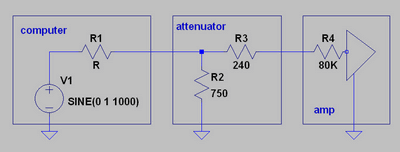

 Мне в соседнем форуме посоветовали вот такое подключение
http://pccar.ru/attachment.php?attac...1&d=1274433009
Только я пока непонял что да как

 Я пока понять эту схему немогу, толи это два разных вида подключения толи одна схема на правый другая на левый непойму что за элемент SINE(0 1 1000). Короче непойму что куда подпаивать =)))
