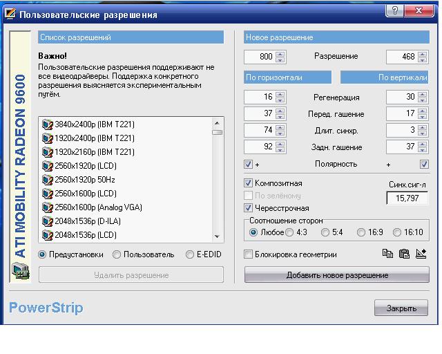

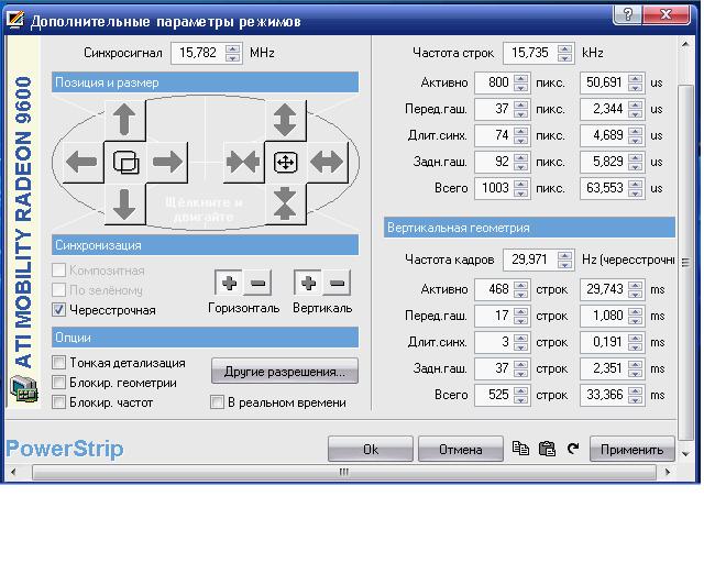

все в ПауэрСтрип.
настраиваю, как указано в инструкции:
Вложение 8900
перегружаюсь, выбираю нужное разрешение, донастраиваю, сняв галку реального времени, иначе вообще ничего не получается:
Вложение 8898
жму кнопу "применить", применяется, через 10 сек все слетает в такое состояние (с громким "ПИП!" от ноутбука):
Вложение 8899
попробовал блокировать частоты, тогда после "применить" через 10 сек. слетают параметры в такой вид:
Вложение 8901
С такими параметрами по-прежнему наблюдаю черный экран на штатной голове.

Нормальные настройки только опцию "композитная" включи и снимай синхру с HSync, возможно что еще придется попробовать полярность синхры подобрать
