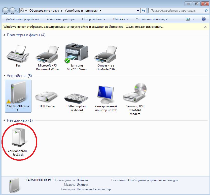

Re: Адаптер рулевых кнопок.
Конфликтов быть не должно, только если программа второго устройства кривая. Можно узнать какое еще устройство у тебя? Или скриншот устройств посмотреть, пример скрина выложил.
http://www.compcar.ru/forum/attachme...4&d=1310548401
