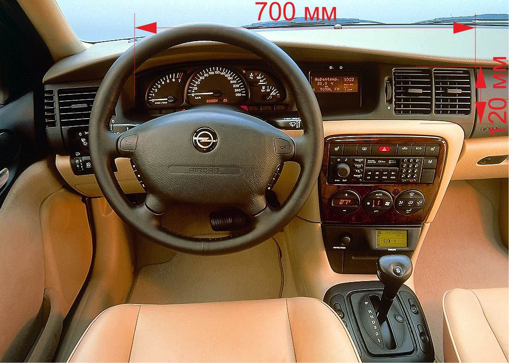

Мда, хочется хорошую, яркую, контрастную, LEDовскую матрицу по хорошей цене, да, еще и с тачем, чтобы можно было поставить две такие матрицы - одна на ПК, вторая на панель... ну, это в моем случае идеальный вариант (Опель Вектра Б) :-)
Вложение 16552
