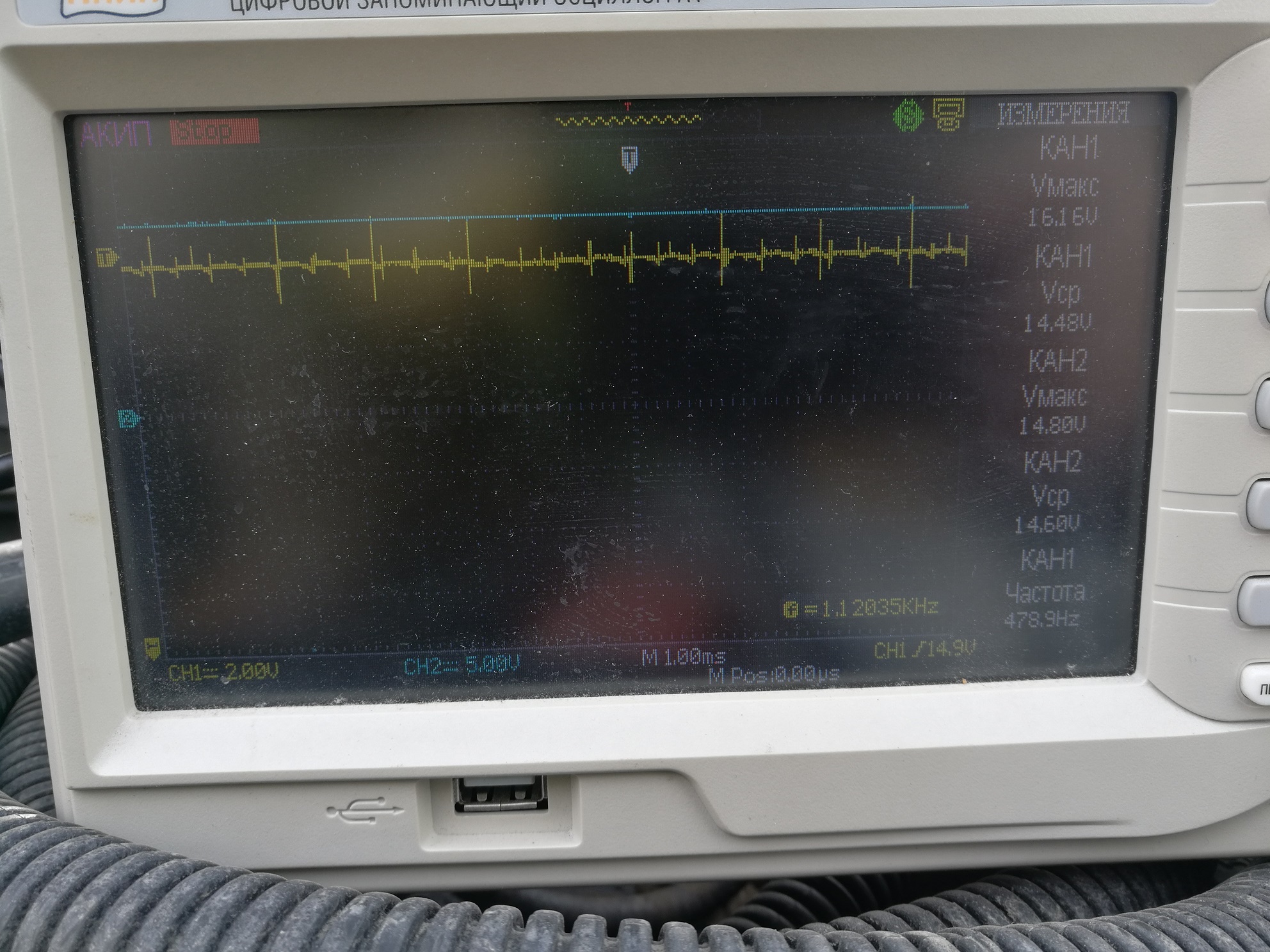

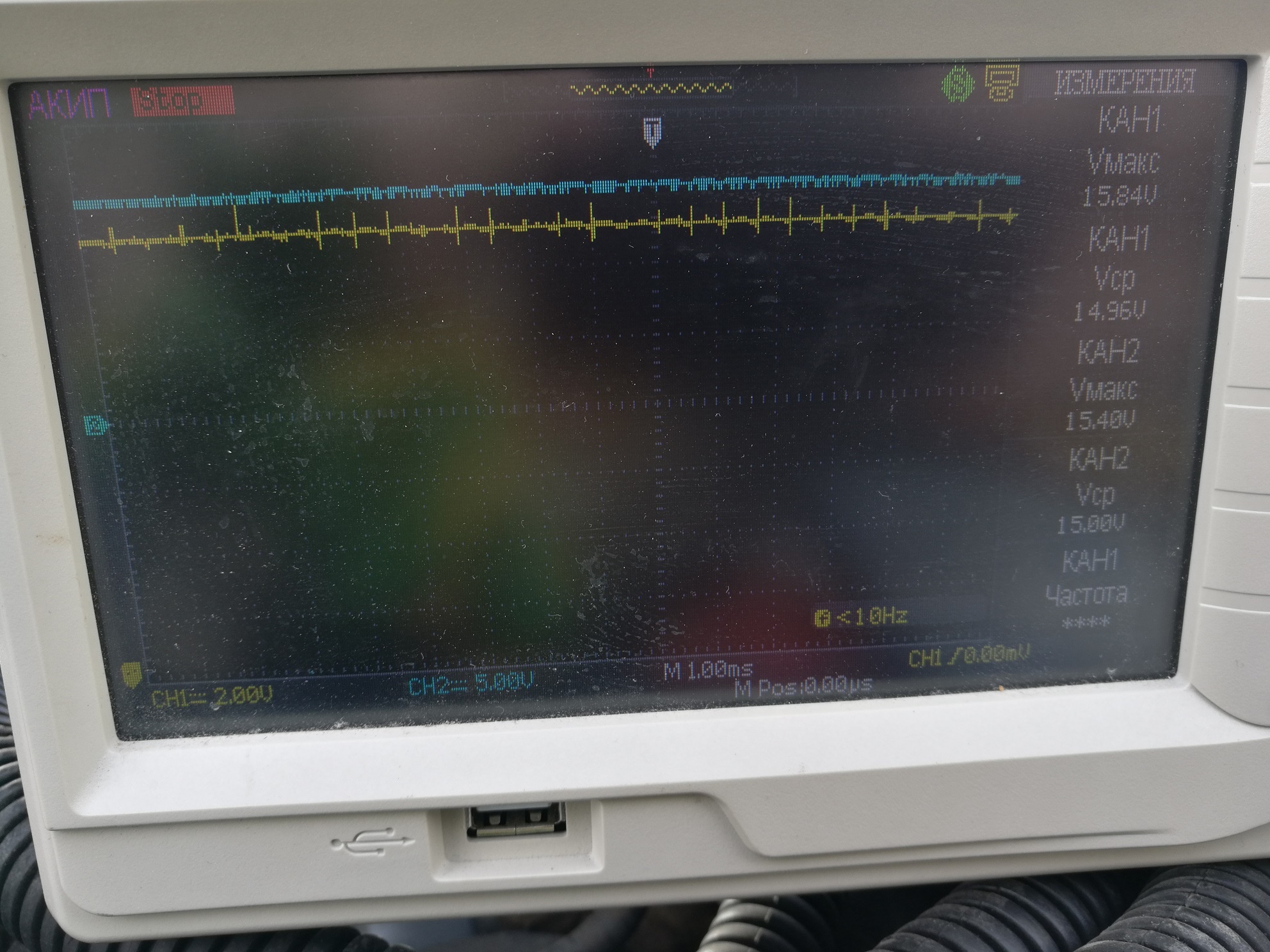

так, пока был в деревне, решил временно подменить генератор, т.к. у контрактного по моим подсчётам кончаются щётки токосъёмника на роторе(140-180ткм). а т.к. в багажнике случайно валялся осциллограф - решил снять осциллограммы, жёлтый - с клеммы генератора, синий - клеммы АКБ. цена деления разные для наглядности.
Вложение 19363
осциллограмма с контрактным генератором, точнее в исполнении "с завода"
Вложение 19364
осциллограмма с генератора, который остался с запасов прежнего форестера, на данном генераторе был заменён регулятор напряжения на неоригинальный.
а теперь самое интересное думаю для всех - откуда "шумы с генератора в аудиотракте аудиосистемы?!"
как мы видим на осциллограмме присутствуют "иглы" - вот они и источники визга в динамиках. наносятся они очень интересно - не через питание, а скорее как радиопомеха с возбуждающим резонансом с выхода усилителя на его вход.
