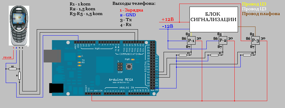

С оптронами, так и не получилось. Купил маленькие релюшки и использовал их. Подключал, как на схеме с оптронами, т.е. на каждый пин Ардуины по 1 реле (во избежание рассинхронизации), а не так, как я делал первый раз. Пока все работает. Чуть позже выложу схему и скетч для критики (чего-то не очень мне нравится, может кто подправит :) )
Вот схема:
Вложение 14298
А вот счкетч:
Вот только иногда, телефон звонит на номер с ошибками, вместо +380675678366, может набрать 38+380675678366 или вообще +3866 или 678 и т.д. Сейчас разбираюсь почему.PHP код:

С глюками телефона разобрался. Это плохой контакт где-то был (на соплях держалось, сейчас спаял платку, все отлично работает).
Вот поставил вместо телефона GSM Shield - начались проблемы. Звонит через раз...
У меня вопрос первый пин выхода телефона куда нужно подключить?
спасибо!
я спрошиваю потому что мне не работает! у меня есть siemens cf76 подойдет?
А распиновка разъема у него такая же?
