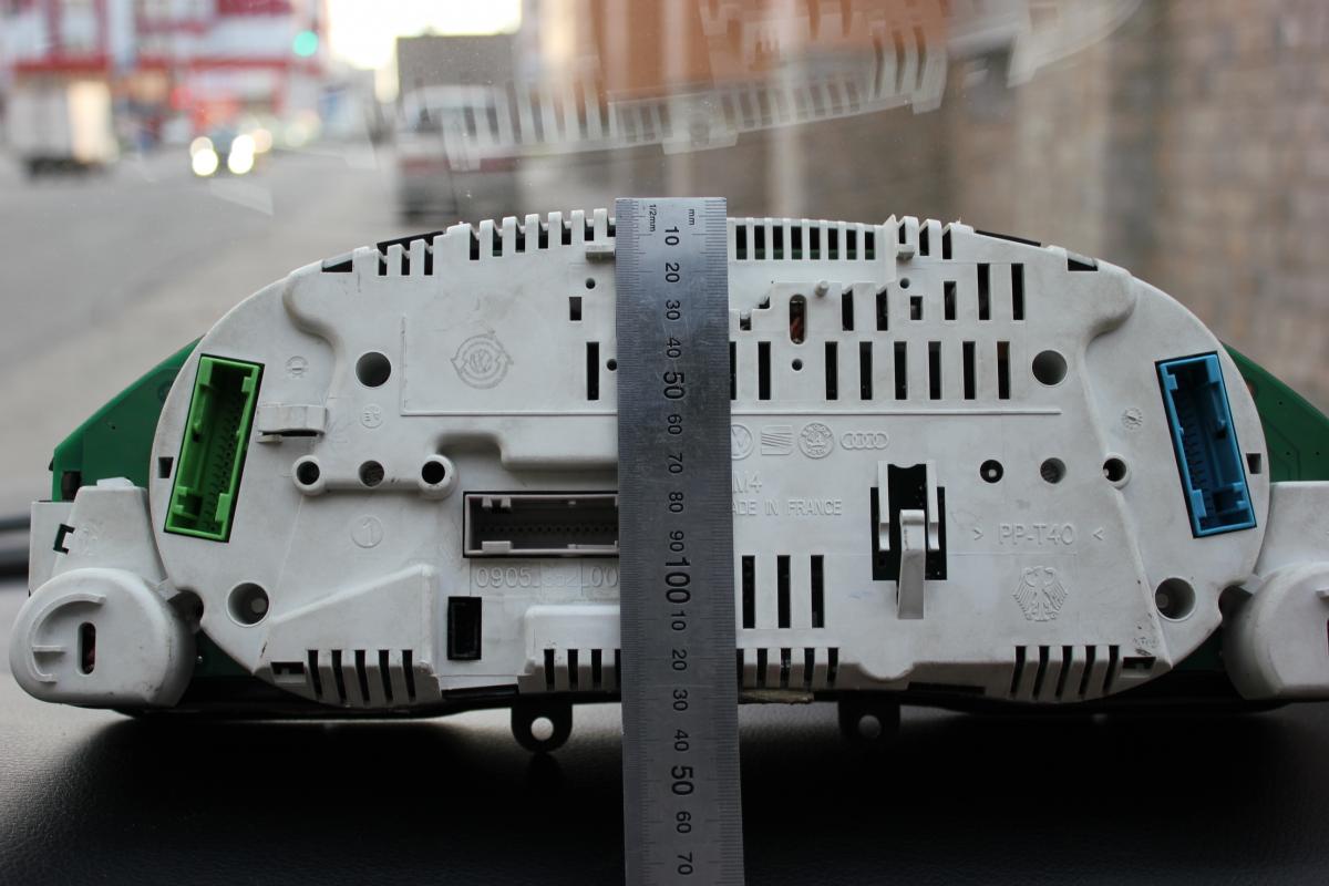

Nicos ищи AA192AA01/AA192AA51 ; Brand Name: Mitsubishi ; Type: TFT ; Size: 19.2" ; Resolution: 1920x360 ; Interface: LVDS
Размерчик у нее 496.0х109.2 центральные воздуховоды убирать не придется.
Вложение 16553

Да, видел я уже её, видел :-) Да, зачетная спору нет, тоже была мысля, но есть одно НО - придется как-то делить экран на две части и плюс на вторую половину под ПК надо лепить тач :-)
А почем ты ее покупал, можно в личку?
Я такого форм-фактора самсунговские присматривал, там характеристики просто бомба и стоят от $1000 :rolleyes:
Жаль, что у нее по вертикали активная область всего 89,6мм, мне бы 110мм, а это уже куда приятнее, тем более, если учитывать длину.
bfom, как ты считаешь, возможно ее будет поделить на две части? Или на 3/5 - панель, 2/5 - ПК...?

Я не покупал такие панели, просто попадались во время поиска, вот еще подобная
Вложение 16554

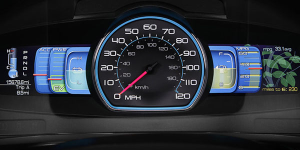

Ребята, сейчас сижу и пытаюсь нарисовать, точнее, придумать дизайн скина... блин, ну, хоть книгой по голове... ничего в голову интересного не лезет!
Если есть у кого какие идеи, пишите, а лучше кидайте эскизы, фото, скриншоты того, что вам нравится!
Мне легче будет срисовать, чем что-то вытянуть из головы :confused:

Ну в качестве идеи. Двухочковый скин есть, трех очковый был ранее и сейчас рисуется frudom заново, а вот одноочкового небыло.
Вложение 16563

Огромная просьба: если есть возможность, скинь фото с большим разрешением или ссылку на источник, чтобы при увеличении были видны детали.
Спасибо ;-)

на картинке ford fusion hybrid 2010 (кажется), еще посмотри ford fusion hybrid 2013. А вообще гугля по запросу "digital dashboard" дает пищу для фантазии или плагиата))))))

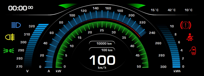

Как это не было, а сделанный скин для электромобиля RAPTOR.
Вложение 16567
