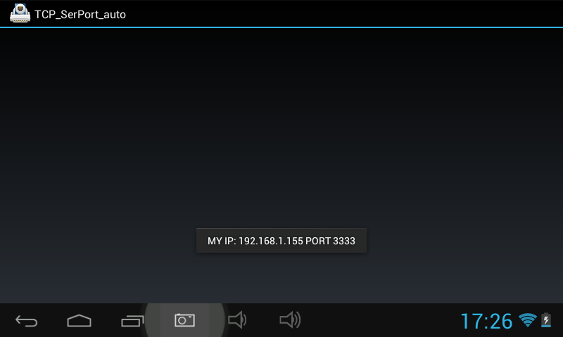

		Во первых убедитесь в том, что установлены нужные версии. Для теста - Venator II_local.apk и TCP_SerPort_Test.apk Устанавливаете оба, запускаете SerPort, должно появиться окошко с подключенным IP и портом
Вложение 17518

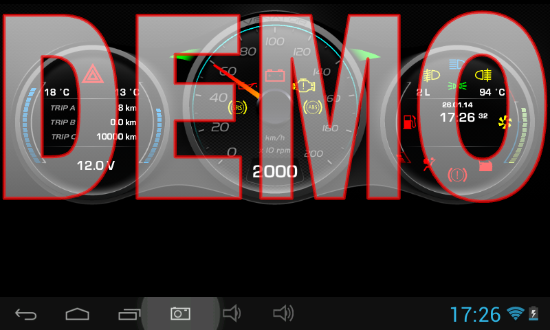

запускаете Venator и получаете
Вложение 17519
Ошибиться сложно, настроек никаких
При подключении по сети с адреса 192.168.1.100 должен прийти сигнал зажигания, тогда появятся приборы и будут активны настройки

		Venator II_local.apk и TCP_SerPort_Test.apk установлены, при запуске IP и порт показывает
дальше только заставка Venator
после 3 сброса настроек заработало, как можно приобрести полную версию под андроид WiFi с рассчётом расхода по форсункам?
