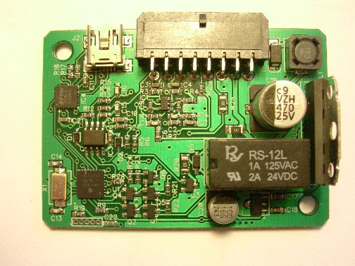

Вложений: 1
Re: Инструкции, драйвера для подключения Штатного монитора в Toyota Lexus

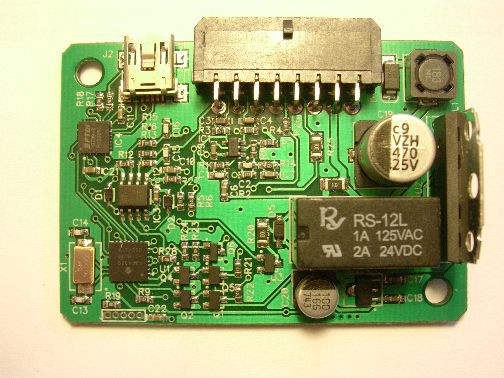

Новая версия адаптера.
Возможна работа не только с Toyota-Luxus но и с Mazda CX7-CX9 , Subaru (требуется замена пошивки).
Вложение 4329
Адаптер стал в два раза меньше , так что прятать его еще проще.
