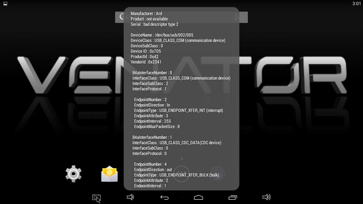

Всем доброе время суток . Подскажите что делаю нет так мой андроид бокс отказывается видеть мегу тср ser port сообщает что в юсб его нет
Вложений: 1
Re: Универсальная панель приборов VENATOR
Подключаете по инструкции из текстовика? Модель бокса какая?
Вложение 17730
Хотелось бы увидеть скриншот при запуске, аналогичный этому
Доброе время суток . Я все так и делаю как указанно в текстовике . После установки программ перезагружаю бокс подключаю мегу , включаю tcp ser-port снизу появляется надпись но юсб девайс . И при за запуске venatora подобного текста как на скриншоте нет . Бокс newsmy андройд 4.2. http://media4car.ru/goods/Android-CarPad-I

Мега должна быть подключена к ТВ-боксу до подачи на него питания.

Андроид увидел мегу после манипуляции с риестром андроида из этой статьи http://cxem.net/arduino/arduino50.php
Tcp ser-port отработал нормально как описанно , после запуска венатора надпись венатор не пропадает и приборы не появляются, скриншот загрузить не получается((((кто что посоветует

проктически все так же только deviceName:/dev/bus/usb/001/002 и device ID :0x3EA
