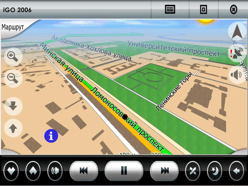

ну неужели ни у кого нет иго под центрифугу 800х600?
800х360 мала, 800х480 большая
А тебя какой скин в центрифуге ?
обычный, стандартный оникс день\ночь
И что при Full screen не влазит?
Странно почему у тебя кнопки вытянуты как яйцо ? Ты в настройках Centrafuse какое разрешение выбрал?
разрешение 800х600
у меня монитор широкоформатный.
вот пример разрешения 1280х768

Судя по картинке у тебя физическое разрешение все таки 800х480 на мониторе. Не может быть широкоформатных моников с разрешением 800х600 это тогда пиксель должен быть не квадратным а прямоугольным
я щас пишу с домашнего мона физ. разрешение 1920х1200 ( :-D )
но это в принципе офф.
неужели у всех на центрафузе стоит разрешение 800х480?
если так, то буду "мутить" в авто с powerstripом.
Большинство пользователей используют 7" мониторы и поэтому самое распостраненое разрешение 800х480

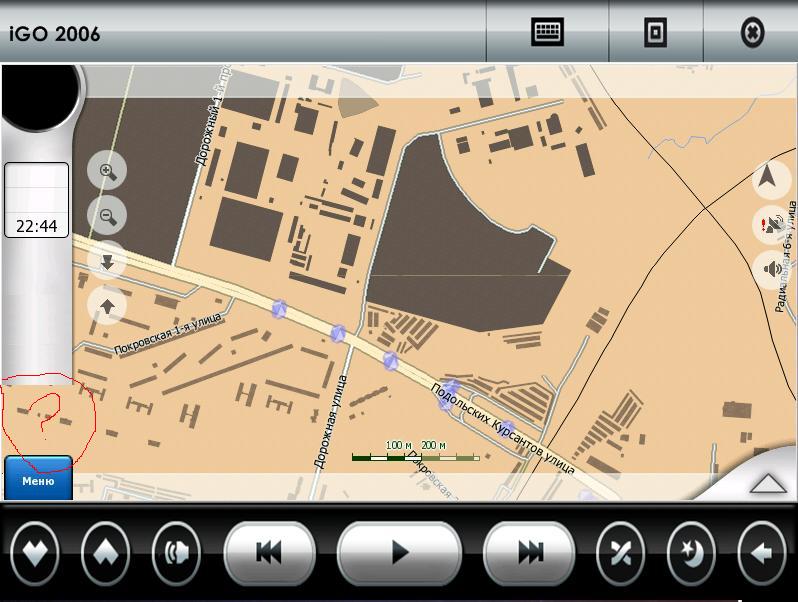

вот поковырял немного
как удлинить эт панельку?
http://www.compcar.ru/forum/attachme...1&d=1207594006
Файл navigate_top.bmp в data.zip, в директории "разрешение" в директории daylight - распаковать (бмп упакован), подредактировать, можно не паковать назад. Не забыть про близнеца в директории night.Цитата:
