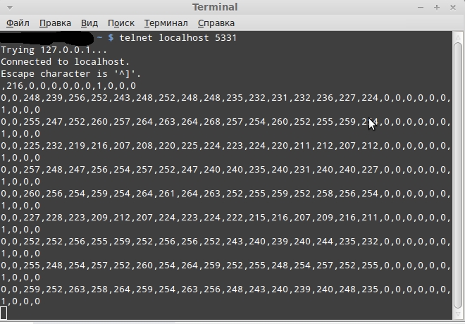

ser2net работает:Цитата:
Открой мозиллу и напиши адрес 127.0.0.1:5331 Должна пойти строка данных
Если не идет, значит ser2net не работает.
Вложение 15850
Вложение 15850

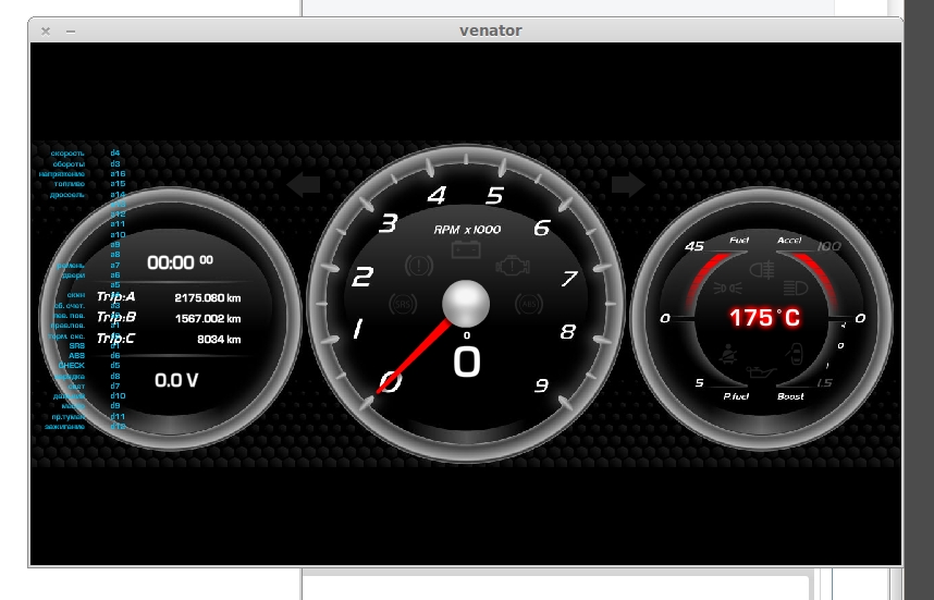

Выглядит вот так:
Вложение 15851
Через пару секунд пропадают красные шкалы справа fuel b accel, больше ничего не происходит, ардуина не мигает.
