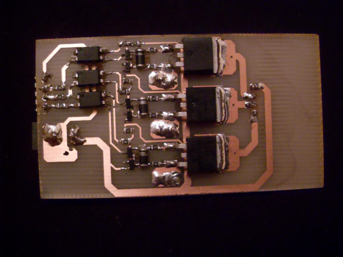

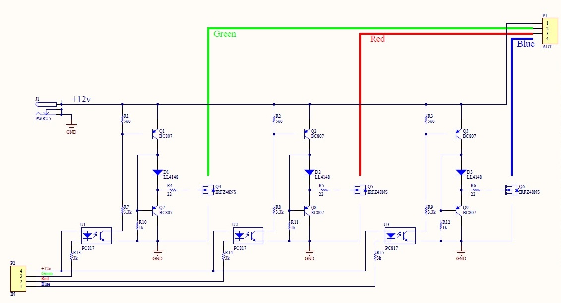

		Усилитель rgb самодельный, взял со схем.нетВложение 17555Вложение 17554

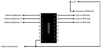

До метра вроде можно по этой схеме подключать Вложение 17556

		Для двух лент одной платы ключей должно хватить

		Т.е. 2 ленты можно подключить по схеме с unl2003?

		Я имел ввиду первую схему

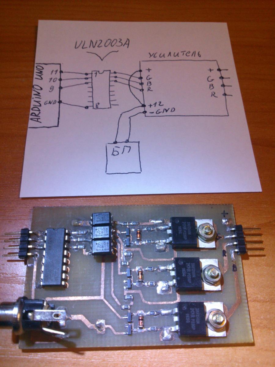

		Пока подключал к ардуино только 5 метров RGB ленты. Питание 12 вольт. Ток потребления не мерял. В качестве источника питания использую компьютерный бп 12В 10А. На прямую RGB усилитель с ардуино работать не хочет, а через unl2003 все работае.

фото усилителя и схемка как подключаю
Вложение 18454
