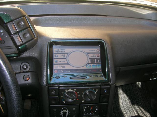

Здраствуй Chip неподскажешь что это за манитор каторый на фото ваз-2110.

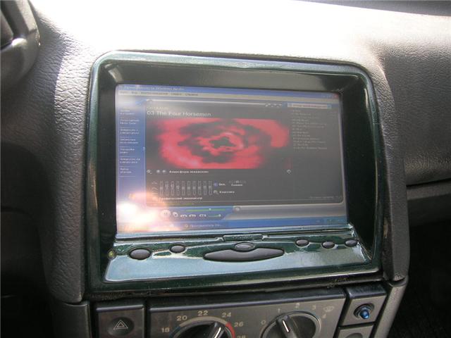

Это моя инсталяция в первом авто - монитор Prology PCM-700 :)Цитата:

Привет Melnik Хотел уточнить на фото рамка монитора изогнута под угломЦитата:
Сообщение от Melnik
где кнопки в интернете нашел такой монитор но там рамка примая,ты новую рамку сам делал?
Взял штатную рамку воздушного дефлектра отпилил зад, приклеил монитор, шели зашпаклевал шпаклевкой по пластику, отполировал и покрасил. все :)Цитата:
Сообщение от paxan
Интересно, а 8" моник можно туда умостить, который имеет соотношение сторон 4:3
Я думаю можно, если кнопки убрать, я в своем проэкте в 2 диновую дырку всобачил (предварительно разширив ее :) )Цитата:

а рамка в другом цвете что-ли?
