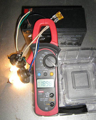

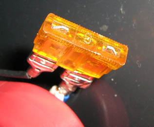

а как должен работать по вашему предохранитель?
у него НОМИНАЛЬНЫЙ ток 5 А
ещё это предохранитель можно увидеть сбоку
Вложений: 1
Re: Важно! Предохранители!!!
Turbych
Да какой пожар ?! - у меня огнетушители на каждом углу висят:D
Эт просто для тех кто любит фтыкать предохранители для проверки - так чтоб китай не фтыкали:o
ZLodey
а чего смешного ? - он по-вашему когда гореть должен ? - когда понему все 100 пойдут ?
Вот туту почитайте как он должен работать
Вложение 735
Туту реально плакать нада на полном серьезе :eek:

А вообще предохранитель от радиоаппаратуры работает совсем по другому,в отличии от автопредохранителя-достаточно посмотреть толщину проводника и даже фирменные предохранители держат ток на 30-40 процентов больше от заявленного "номинала"
svon
Мое дело предупредить - кто-то прислушается - ктому -то пофик .... речь не про 30-40% а про все 400-500%

на счет этой брошуры мутной ничего внятного не скажу,т.к. это непонятно что...
ещё клешами сомневаюсь что вы что-то правильно намераете
Это ТЕРМО-ПРЕДОХРАНИТЕЛИ.т.е на нем должно выделится какоето кол-во тепла Х.З. при каких условиях вы всё это меряли
