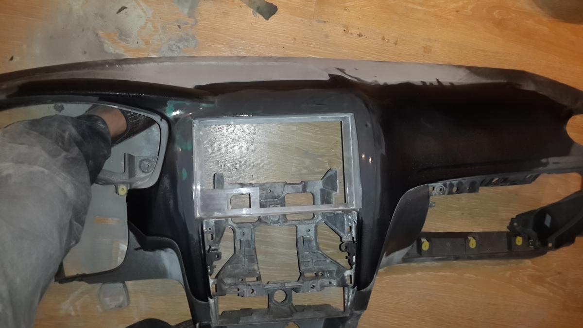

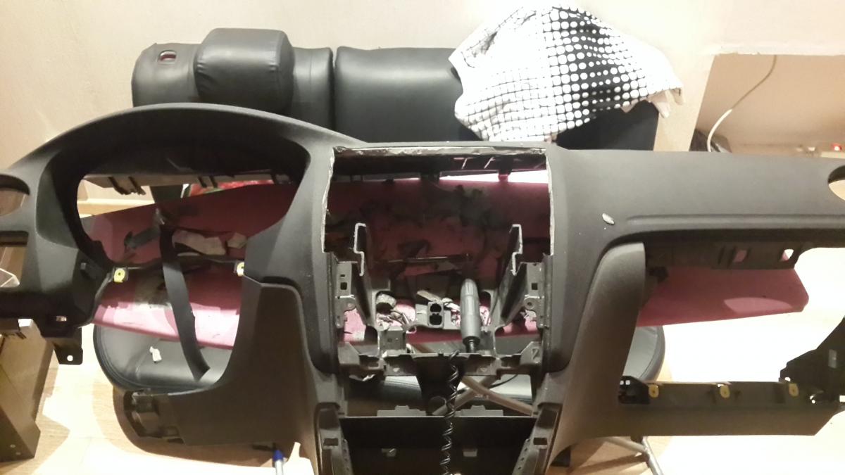

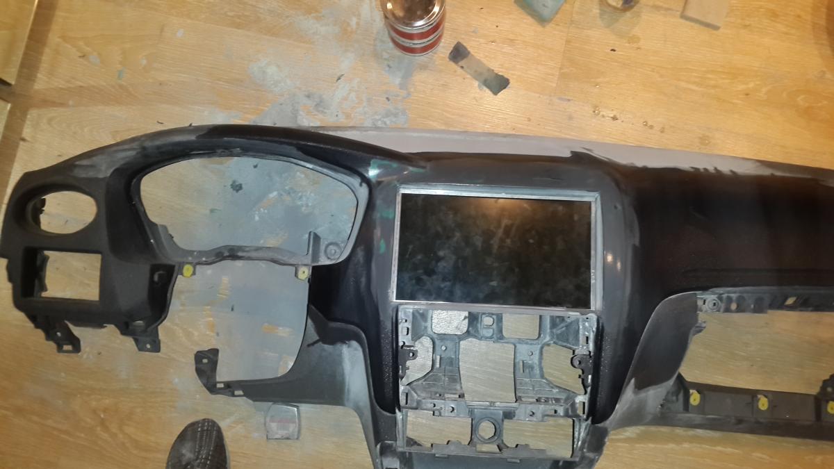

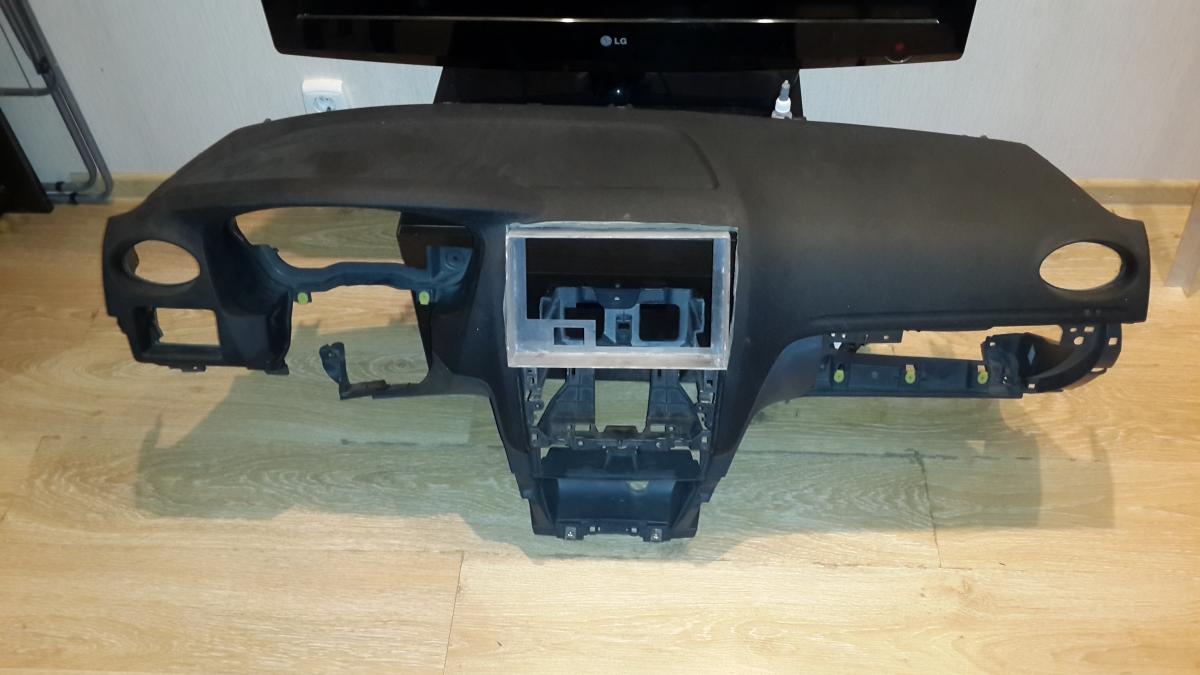

Доброго времени суток, вот и я решил выложить свой проект, он у меня еще в процессе...
Материнка от lenovo z580 (проц i7, видео intel 4000 + nvideo gt630m + 4gb ddr3) досталась практически бесплатно, откопал в сц у друга).
Матрица 12.1 от msi u210 (достал там же), углы обзора достаточно велики, шлейф от мамки подошел, картинку выводит без искажений и артефактов.
SSD 120gb купил, но он как то прижился в моем ноутбуке )) так что пока будет HDD WD120gb
На счет БП пока думаю, купить или спаять самому.
Остальные железки буду докупать по мере необходимости.

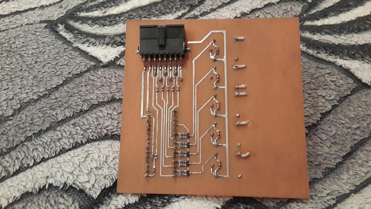

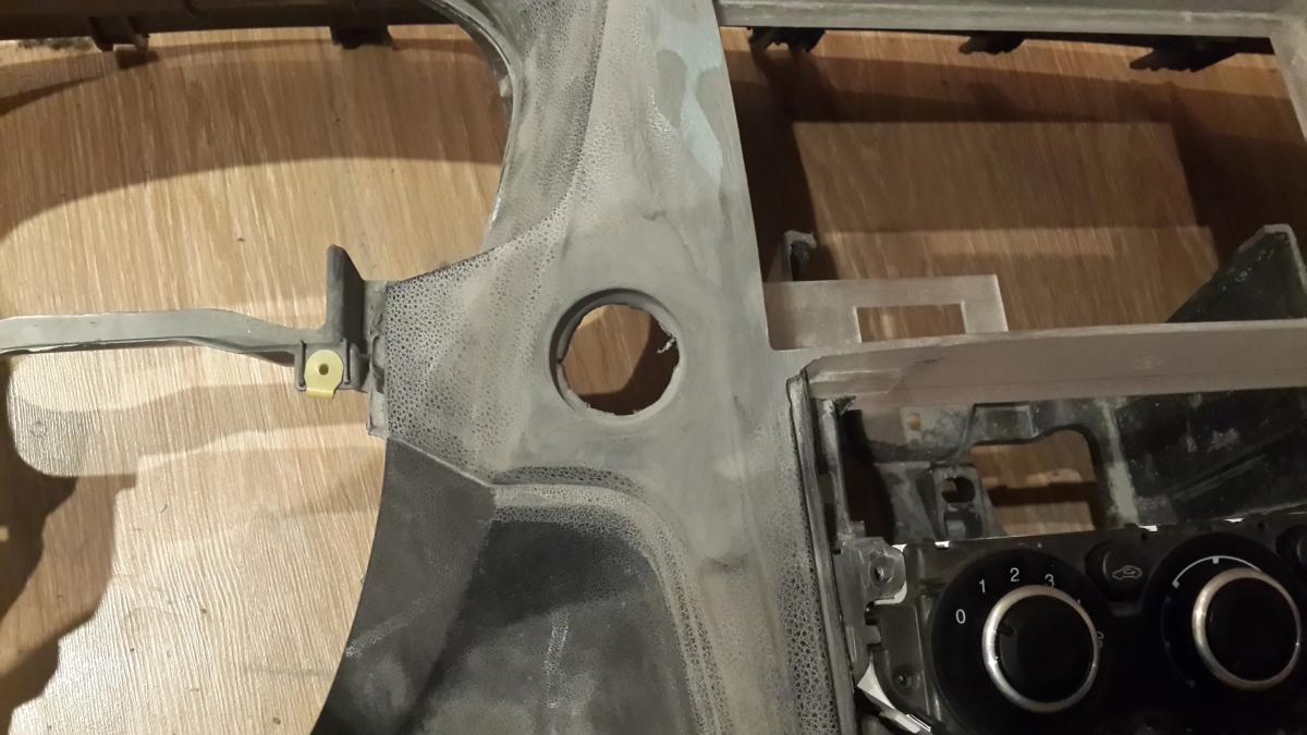

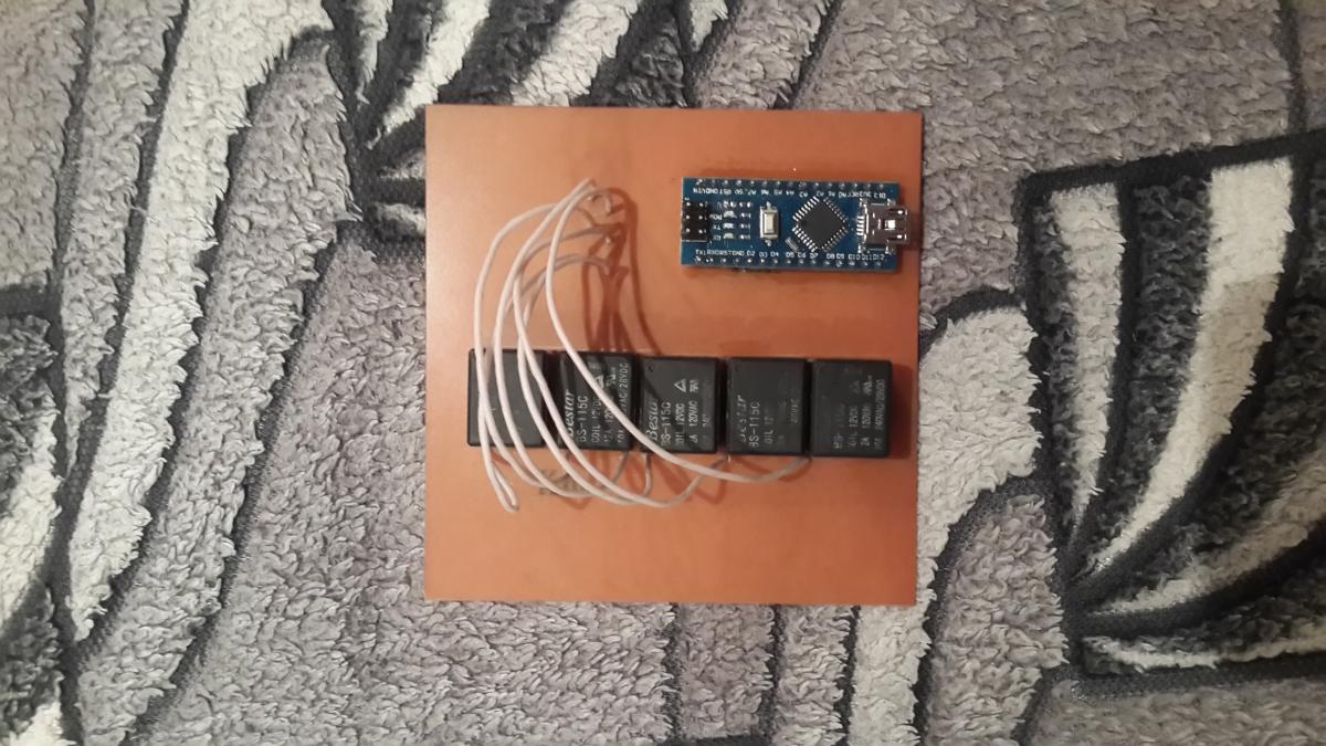

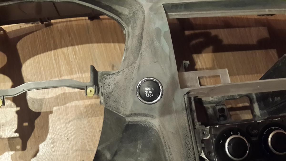

Попутно сварганил и обкатал кнопку запуска ДВС на Arduino)

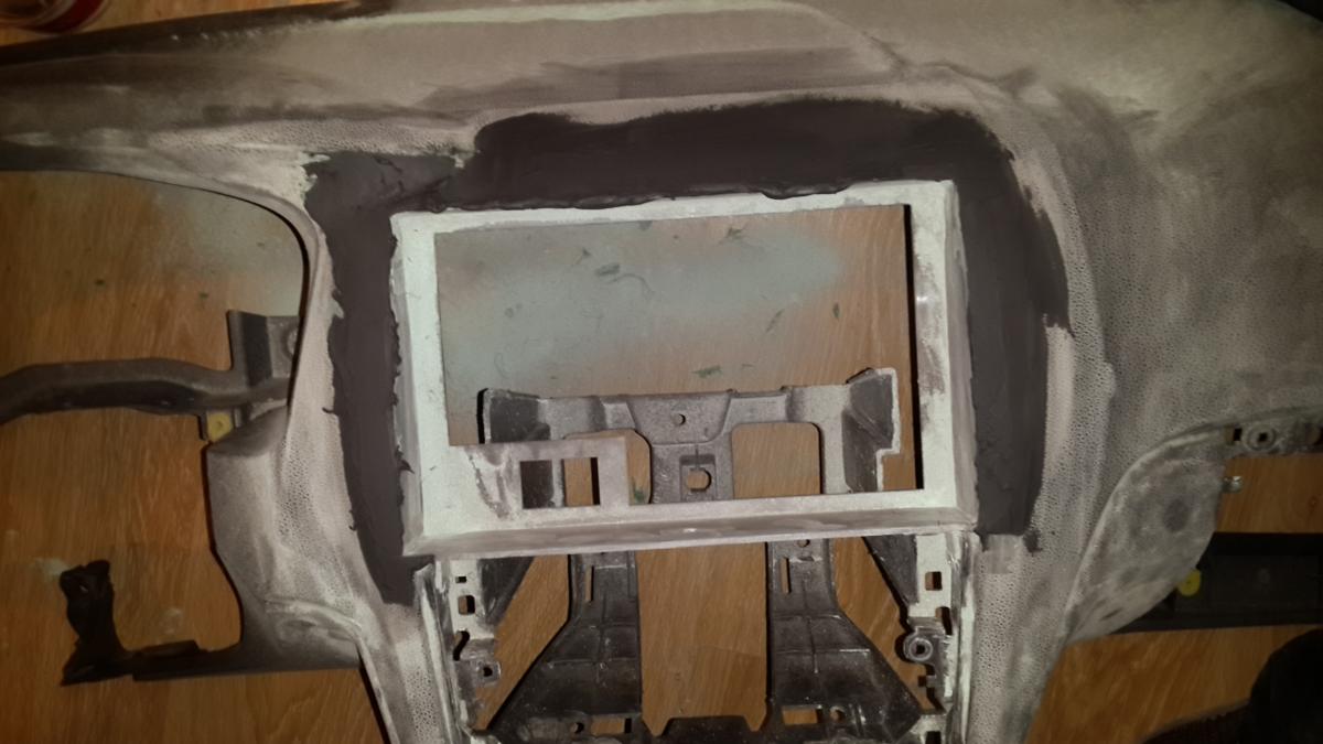

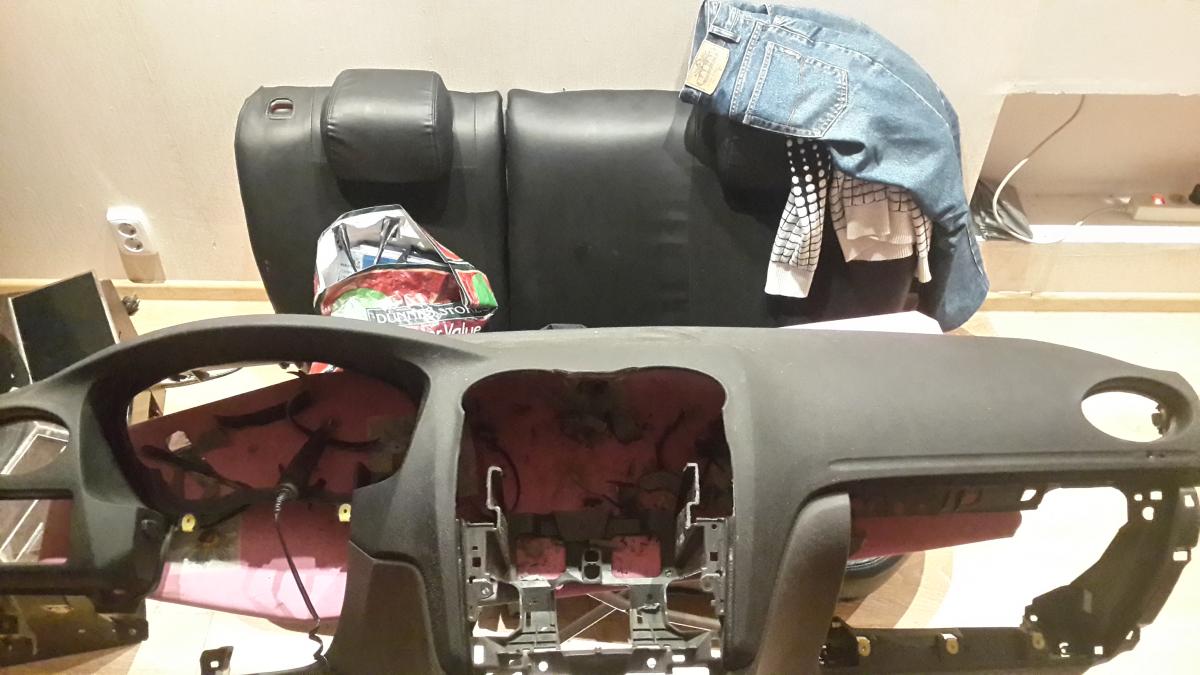

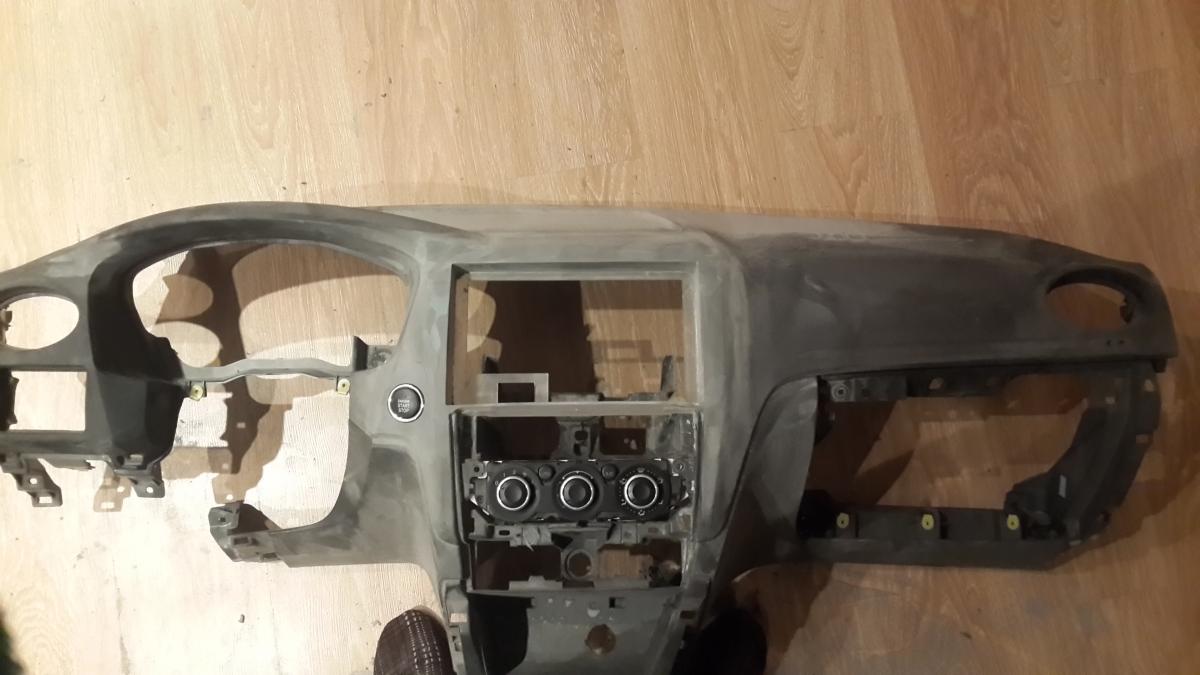

Пока пилю / шпаклюю / шкурю панель (фото ниже), ищу у кого купить накладку для крутилок кондиционера и жду когда привезут биэластик, хочу перетянуть всю панель единым куском чтоб не было никаких стыков и швов.
Полистал чужие проекты, завидно стало... у большинства центральная часть съемная, а у меня даже 10ти дюймовый моник не влазил туда, точнее влазил, но пришлось бы смещать блок управления печкой неизвестно куда... вот и пришлось кромсать панель.
