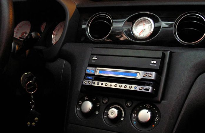

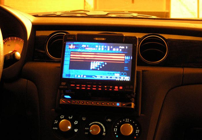

Встречал вот такое где то в сети:
http://compcar.ru/forum/attachment.p...1&d=1205182800
http://carmonitor.ru/ru/vgalilliput889glnpct-p-8.htmlЦитата:
889GL-NP/C/T - автомобильный VGA монитор с сенсорным дисплеем - от известнейшего производителя мониторов LILLIPUT. Благодаря широкоэкранному дисплею монитор подходит для инсталляции в стандартное 2-DIN гнездо автомобиля.

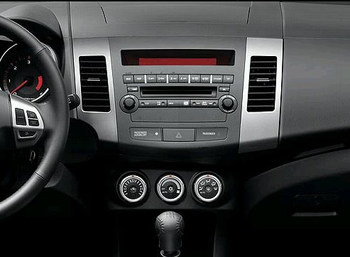

Там немного не так всё. Вот как выглядит панель.Цитата:
Сообщение от shura-1977
Говорят, что и дырка нестандартная - не 2-х диновая.
Можно заказать японскую голову, там всё и ЖПС тоже. Но навигация у нас не работает, а стоит эта голова аж 5 бакинских тонн. Нафига?
Тем более акустика неплохая стоит.
