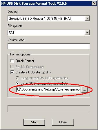

Скачиваем и распаковываем архив DOS.rar
Запускаем программу "HP USB Disk Storage Format Tool" из папки "FORMAT_Flash".
Ставим галочку "Create a DOS startup disk" и указываем путь к папке "FLOPPY".
Форматируем флешку (до 2ГБ - FAT, больше 2ГБ - FAT32).
Копируем на флешку файлы из папки "NTLDR".
Эта процедура сделает флешку загрузочной в MS DOS и расположит загрузочные файлы Windows XP в нужном месте.

Теперь подробно.
Для установки WinXP на флешку исправим дистрибутив
Образ можно записать с помощью маленькой и не требующей установки программы.:)
Те кто не могут или не хотят править дистрибутив могут использовать готовый образ.
Далее подготовим флешку к установке на нее Windows XP.
Ваша флешка должна быть загрузочной в MS DOS. У многих новых флешек этого нет, но мы это исправим.
Скачиваем и распаковываем архив.
http://compcar.ru/forum/attachment.p...1&d=1229216237
Копируем с заменой на флешку файлы из папки "NTLDR" и папки "FLOPPY"
Все. Теперь ваша флешка стала загрузочной.
После этого снова форматируем флешку и копируем на нее содержимое папки NTLDR.
Можете с нее загрузится и посмотреть результат.:)

Хочу добавить. Если у вас флешка не поддерживает загрузку, то форматировать надо два раза. Первый - для создания загрузочной в MS DOS флешки, а второй - для подготовки к установке. Если раздел есть, то достаточно отформатировать флешку и скопировать на нее файлы из папки "NTLDR".
Для проверки, есть на вашей флешке раздел или нет, можно воспользоваться утилитой из архива. Позволяет тестировать скорость чтения, записи и т.д.

привет. я использую WD 320gb. остановился на этом:
Цитата:
Сообщение от St@rz
форматился он у меня этим методом часа 2, и в итоге в конце фомата выдал ошибку "Volume is too big". под нтфс форматится нормально. подскажите, что делать? :))
