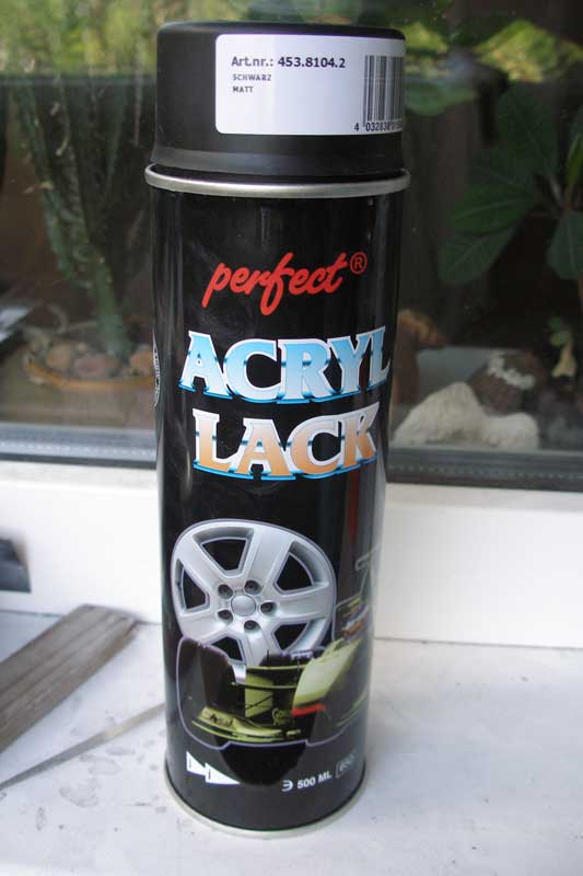

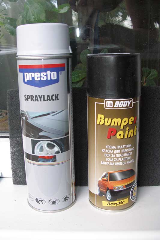

Вложений: 2
Re: CarPC и Chevrolet Lacetti
А вот и обещанный балон с краской:
http://compcar.ru/forum/attachment.p...1&d=1215242768
И (слева направо) обезжириватель, шпаклевка по пластику и финишная шпаклевка.
Вложений: 1
В общем, ситуацию можно описать словом, которое полностью совпадает с пушным зверьком, имеющим красивый серебристый мех...
Проконсультировался со спецами по покраске.
Краска, которая показана в одном из постов выше - алкидная.
Именно поэтому ее никак нельзя покрывать аклиловыми лаками, красками и прочими акриловыми материалами.
Вердикт - содрать ВСЮ старую краску, загрунтовать акриловым грунтом (если старая краска осталась, то грунт ее "вспучит") а потом покрасить акриловой краской.
Мотнулся на авторынок, купил акриловые грунт и краску:
http://compcar.ru/forum/attachment.p...1&d=1215251671
Ушел обдирать панель :eek:

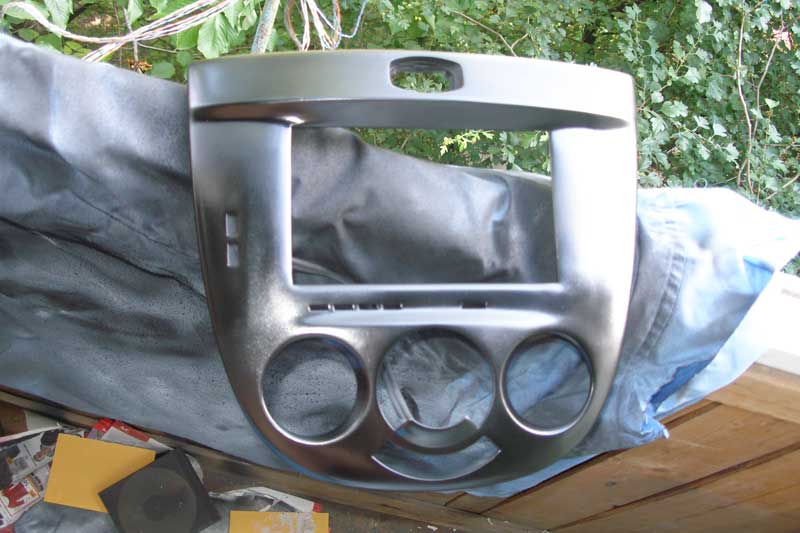

Вложений: 4
Несмотря на 2 дня бестолковой работы, победа одержана!
Купил вот такой черный матовый акриловый лак:
http://compcar.ru/forum/attachment.p...1&d=1215433625
Не могу сказать, что попал в фактуру и цвет, выглядит не так аутентично, как предыдущие краски.
Однако, есть существенные плюсы, а именно то, что данный лак НЕ ЦАРАПАЕТСЯ.
Покрытую поверхность невозможно поцарапать ногтем, более того, невозможно зашкурить 600 и 400 наждачкой.
Дабы устранить огрехи, приходится "взрывать" покрытие 200 шкуркой, а потом уже выводить мелкими.
Грунтованая поверхность:
Поверхность сразу после покраски:
Полностью высохшая, через 15 минут:
