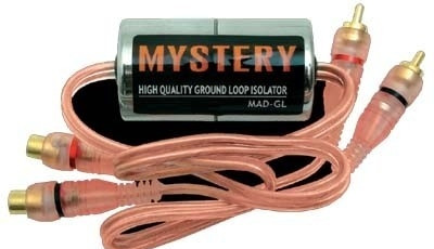

		При подключении CarPc к усилителю в аудиотракте появляются помехи, источником которых служит компьютер.  Для устранения этой проблемы можно использовать линейный шумоподавитель Mystery MAD GL. Он позволяет устранить паразитные шумы за счет гальванической развязки земли.

		Ты не пробовал подключать звук от встроенного звука на борту через этот дивайс?
		Re:  Подавитель аудио шумов и помех.
		Пробовал,  в моем случаи шумы исчезли полностью.
		Я пробовал. Шумы двигателя и прочие наводки, слышимые при остановленном проигрывании музыки и выкрученом на максимум регуляторе звука, ушли. :)

		Вчера ставили трансформатор Mystery MAD GL на усилитель у которого шум помех был настолько высок что даже при просмотре фильма тяжело было разобрать что там говорят. После установки пропали все шумы, в колонках полная тишина. Трансформатор покупали в Москве в автозвуке по цене 250 руб.

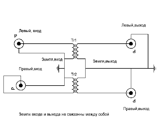

 Ага, здорово помогает.Я ставил товарищу подобную штуку-только не покупную (не нашел у нас таких девайсов), а самодельную, трансформаторы взял с  двух самых простых телефонов по 4 бакса за штуку.

 Схемку как подключал можно?

 Нарисовал за 2 минуты.Кривовато, но поймешь

		я вчера купил GLI, но не мистери, а SIGNAT (SCL686820). У продавца был и мистери, но он посоветовал этот. Сравнить, увы, не могу :)), но шумы пропали. А шумы были жуткие - даже с заглушенным двигателем -  усилитель в голове ДА6500. Теперь их нет. Осталась помеха от генератора - буду делать фильтр питания материнки.

		прикупил в Эльдорадо сей девайс, но инструкции к нему ни какой, я так понял расчитан он на подключение к усилителю. Вопрос такой, если у меня вариант встроенная звуковая---магнитола------колонки, то куда мне его подключать и вдогонку ещё вопрос, там по 2 провода вход и выход, мне только к одному я так понял цепляться надо будет?
 Спасибо.
		По тюльпанам виден вход/выход, мама это выход а папа это вход.
 Подключать нужно будет оба конца у тебя же стерео выход.
 И подключается девайс к выходу звука от CarPC на вход магнитолы.

		Вот здесь есть схемка открывать надо в SPlan автор говорт что трансформаторы брал с телефона. Я не пробовал, купил готовый.
