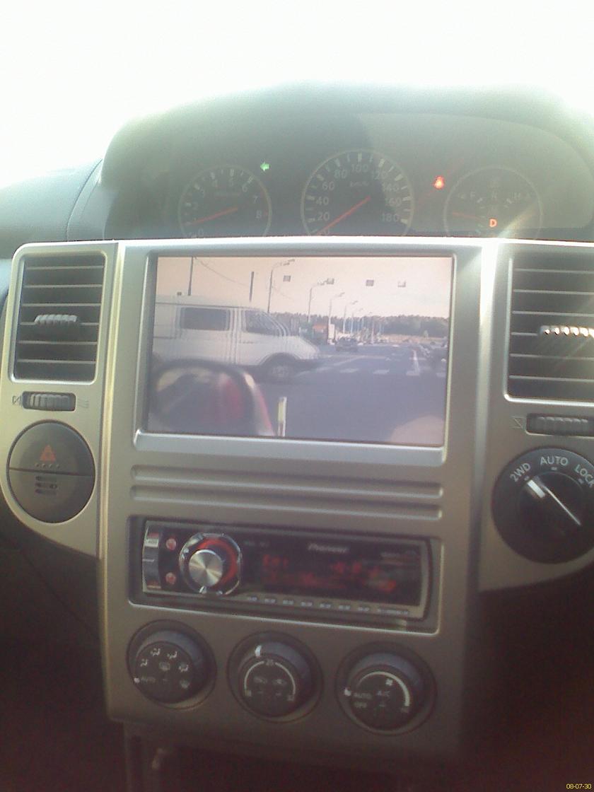

У меня проще : 2 дырки одна 2дин, вторая 1дин. В один дин магнитолу (будет усилителем и радио приемником и двд проигрывателем) а в 2 дин моник встроил 8" лилипут. Видимая часть матрицы совпадает с размерами 2дин получилось вот так:http://compcar.ru/forum/attachment.p...2&d=1217489738
