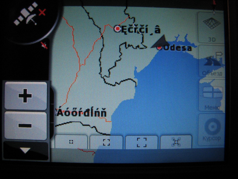

Вложений: 1
Re: Asus R300 заливка новых карт
Везде стоит русский.
Самое смешное, что названия городов в Украине половина кирилицей, половина латиницей. Например Николаев, Запорожье, Odesa, Kyiv Kharkiv.
В соседних странах вообще глюки с кодировокой, хотя когда тыкаешь курсором, в статусной строке показывается правильно (Молдова, Румыния).
http://compcar.ru/forum/attachment.p...1&d=1221903004
Поставил англ язык карты - проблемы с кодировкой ушли.
