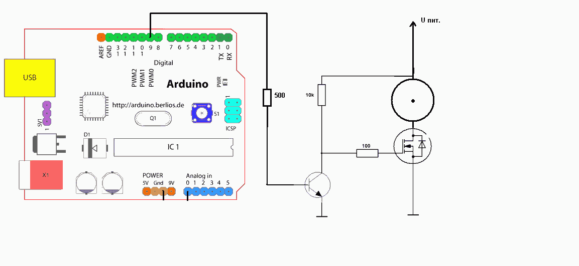

На управляющий вход Mosfet с выхода контроллера, поступает ШИМ скважность которого меняется в зависимости от нажатий кнопок (+) или (-). Прошивки нету она умерла в месте с HDD , но там делов на 30 мин. для умеющего программировать на АСМ для PIC.
интересная штучка, может кто осилит написать прошивку?

Как выбрать выходной транзистор для управления мотором скажем 90Вт?
Управлять можно при помощи Carduino , а транзистор можно какой нибудь IRFZ 44 только еще нужно будет драйвер добавить или предоконечник
По данной схемме предлогаю следующее:
Берём контроллер, заводим 4 провода через делитель (колличество скоростей у печки). Берём полевик мощьный, драйвер полевика, слабенький полевик, и реле. через драйвер подключаем мощьный полевик. Поролельно полевику подключаем реле, реле управляеться слабым поливеком с меги.

на контроллере делаем шим. При включании любого из режимов, или переключении, замыкаем реле на секунду, а потом включаем жим в соответствии с выбраной скоростью. В случае включения 5 скорости, постоянно держим реле без шим.
