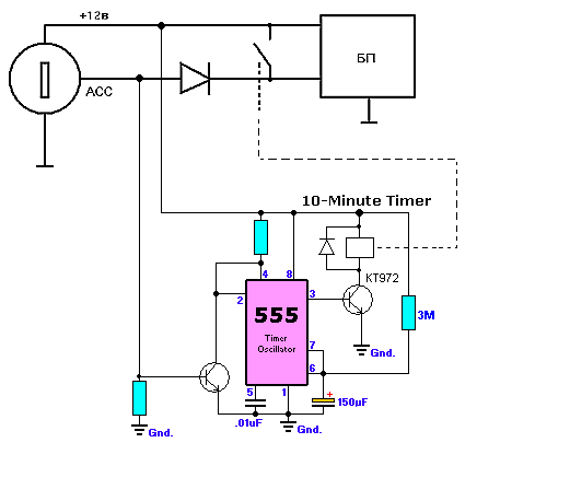

Все это хорошо, но как быть с АСС? Ведь БП отрубает комп напрочь!
Вложений: 1
Re: Дистанционный запуск карпутера
С АСС как раз все просто.
Но он нам и не нужен БП может работать в режиме конвертора и значит достаточно подключится к паралельно к кнопке PowerON
http://compcar.ru/forum/attachment.p...8&d=1222961956
http://compcar.ru/forum/attachment.p...0&d=1212655479

Чет я не догоняю... Ведь БП отрубает все шины (включая 5В) по истечении заданного времени после отключения АСС... Как же можно запустить комп, если БП не подает напряжения?
К БП подключется (+12) на прямую от аккумулятора. А АСС является управляющим сигналом. Без АСС в легкую запускается от нажатия кнопки.

Аааа, Семен Семеныч.... Терь ясно... Просто я изначально хотел через АСС включать как управляющим сигналом. А так, канеш, другие варианты тоже можно посмотреть. Кстати, кнопульки-то у меня и нету (провода напрямую к мамке идут от БП). НО! Есть кнопка Reset. Но это не то, наверное...
Я вообще в технике не силен, чисто на уровне что-нить распотрошить и проводочки припаять:)
Да, и кстати, БП M4-ATX, если это имеет значение. Он тоже может как конвертор работать?
А провода вкл. можно смело паралелить
Вообще М4 на режим конвертера не проверял .

У меня AnyData 510A (Rev. A) от Скайлинка, в принципе, неплохо, неплохо. Инет летает, но дистанционное управление не пробовал. Но сейчас суть не в этом. Вопрос у меня такой - а что будет, если АСС и плюс закоротить на БП, подключенном к АСС? Включится вся мафынка или только комп?
Если соеденить через диод то никаких побочных явлений не произойдет. +12 через АСС тогда на устройства автомобиля не попадет.
