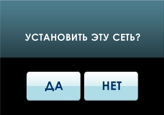

господа центрифугеры перевод руководства это не тупопропусканиечерезProMT (слитно написанно специально)
У меня убедительная просьба - ввиду того, что у вашего покорного слуги нет возможности (по причине отсутствия не только carPC но и автомобиля) снять скрины с РУССКОЙ оболочки Centrafuse, то тех, у кого есть данная возможность, прошу скинуть скрины (желательно не ниже 800 на 600) в *.png
1) XM радио
2) ODB
3) Wi-Fi
4) GPS
какие именно - смотрите в оригинальном мануале центрифуги
Я отфоматировал, привел к оригинальному виду и частично переел порядка 20 страниц мануала Centrafuse, перевел это значит перевел, а не отProMTил
частичная версия

А 800х480 чем плохо? Могу отправить.
Re: Руководство пользователя
можно и 800х480 - у меня возможности просто нет их снять из-за отсутствия устройств
