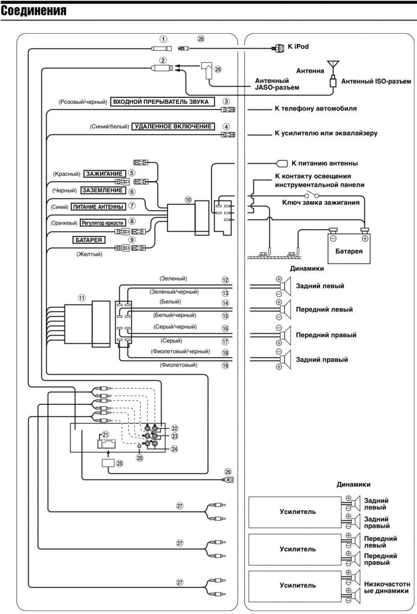

Здравствуйте! Вот задался задачей подключить ноут Asus EEE PC701 к машине через магнитолу, но на магнитоле нет подключения линейного входа, нет ни входа CD-ченджера
http://compcar.ru/forum/attachment.p...1&d=1236452758,
зато есть вход под Ipod, только вот как эмулировать наличие сие устройства? в нете нашел распиновку штекера Ipod распиновка штекера Ipod и нашел такую весщь так понимаю если посадить 11 ногу на землю и 21 через потанциометр 500 КОм, то будет эмуляция наличия Ipod-а и будет подаваться звук на магнитолу, я правильно понял? так пока не подключено устройства Ipod в устройствах нет выбора его включения, не хотелось бы потрошить единственный штекер от Ipod-а к магнитоле, думаю если не получится то просто купить дешевый Ipod, но с линейным входом. Подскажите советом пожалуйста.

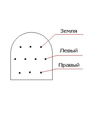

короче купил я сегодня шнур Alpine KCE-236B, а в нем ничего кроме 3 контактов, в итоге мне объяснили что Full Speed у меня просто отключен в настройках, короче сам тупил :), все таки все работает просто подключив к 3 контактам и ничего эмулировать не надо :) распиновка Full Speed шины на подключение звука вот http://compcar.ru/forum/attachment.p...1&d=1236785603

full speed подключается через full speed разъем, соответственно в настройках ничего не включается, надо купить кабель KCE-422i
