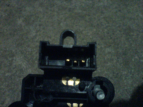

Осмелюсь спросить в этой теме, дабы не плодить новую. Так вот, есть nissan x-trail t30, есть подрулевой джойстик от штатной магнитолы
Вложение 4448
Вложение 4449
Как этот блин 3-пиновый джойстик снюхать с контроллером клавиатуры (или мыши). Не совсем понятно как на 3 пина отвечают за 6 кнопок. В идиале хотелось бы переключение треков, регулировка громкости и мюте. В крайнем случае только регулировка громкости. Путем пайки методом тыка ни чего не получилось, иногда выскакивало сообщение о нехватке питания usb или что-то в этом роде. В электронике полный 0, но паяльник держать умею :) Сильно не пинайте только :o

Re: Мультимедиа кнопки управления из КЛАВИАТЫРЫ
девайсик очень интересный, но в программирование я также 0, да и с распиновкой не понятно, т.е. куда паять мои три контакта к этому девайсу? Боюсь не для моих мозгов это. И все же вариант с контроллером клавиатуры мне нравится больше, если реально конечно
