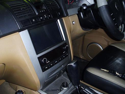

Вот решился тоже примкнуть к вашим рядам и установить себе Комп в машинку.

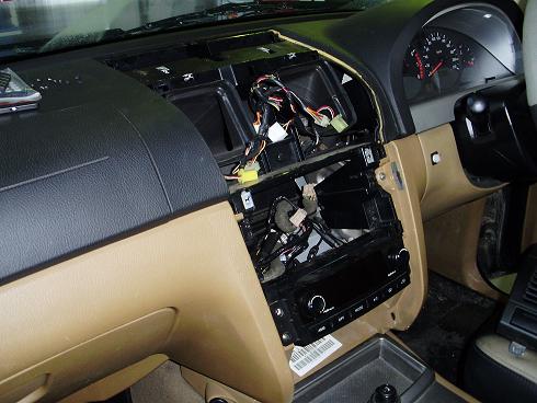

Начало положено, основное - монитор - вмонтирован:
До:
http://compcar.ru/forum/attachment.p...1&d=1239725197
После:
Ещё планирую саму рамку шпаклинуть и покрасить в чёрный цвет как верхушка.
Сам системник установлен пока что в железном большом корпусе, под пассажирским сиденьем (обрезал стандартный тауер под размер материнки, но получилось высоковато, буду переделывать, потом конечный вариант сфоткаю.),
в ногах пассажира установил 4канальный усилитель. Из железа пока всё, но планов много, буду продолжать... :)

Шкурка в машинке, завтра выложу, а насчёт монитора, то - рамка самого монитора припаяна к рамке панели, а матрица соответственно просто прикручена на штатные саморезики к рамке монитора. (о замутил :-)))
А серебренное - это фольгированный скотч, им чисто закрыл получившиеся снизу и сверху монитора отверстия.
