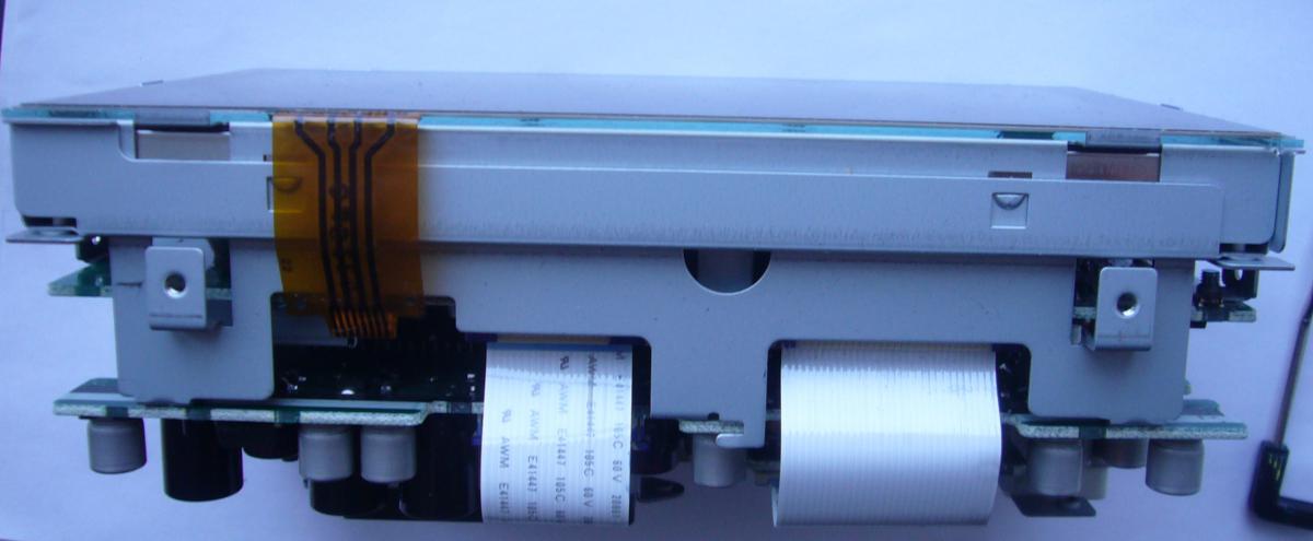

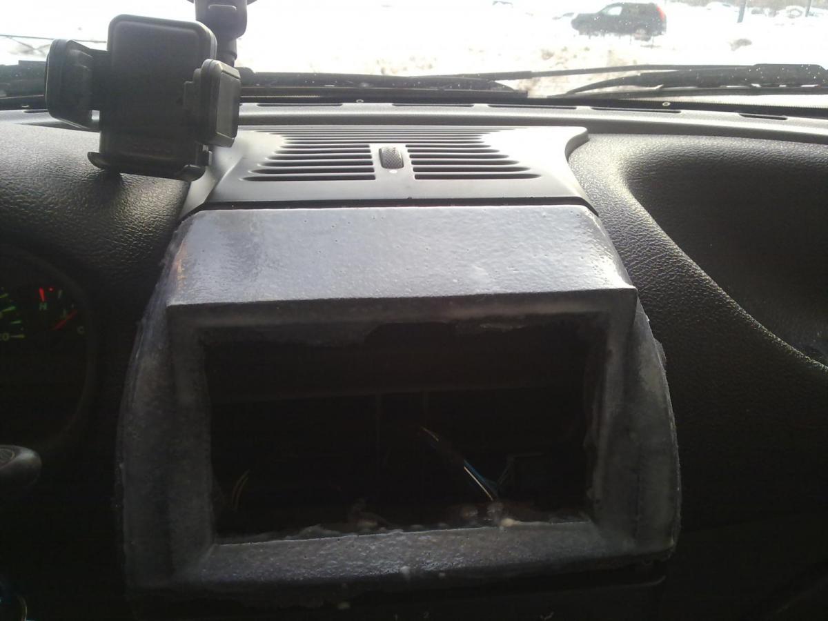

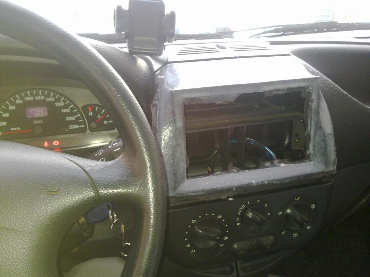

Разобрал консоль,примерялся по разному..по глубине не встает,по высоте придется наверно уносить куда то кнопки и пилить воздуховоды,по ширине надо будет подрезать консольные стенки изнутри.

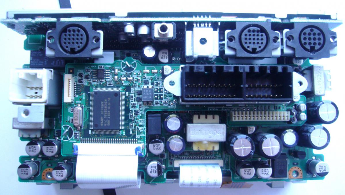

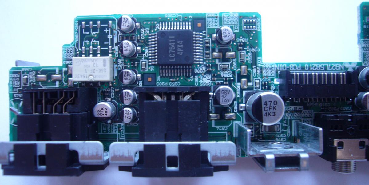

КАрпутер тоже разобрал и перенес контроллеры экрана и тача на монитор на тыльную сторону монитора,(появилась мелкая рябь), железо слабое.но автокад и фотошоп тянет.
голову,тв тюнер,чейнджер,навигацию буду выкидывать.
