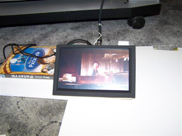

а конктерно чем лилипут лучше? есть ли у него "ночной режим"?
Re: LR Discovery 3 (пока теория)
да и видео ни к чему........имхо........встроенного более чем достаточно
Цитата:
Сообщение от
whitefoot
у хайинфо нет автоподстройки........все провода в одном кабеле с хитрым разъемом..мало ли чего.......и пипец нет автовключени по подаче питания.....наличие провода типа асс\нах не нужен\ все равно кнопку жать
у лилипута 7 фиксированных уровней яркости.правда половина бесполезна......но в целом он поприятней.имхо

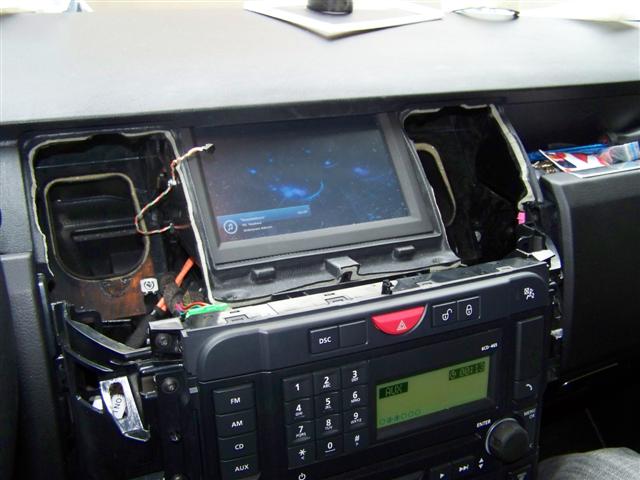

значит с hiinfo могут возникнуть проблемы....
лилипут встает как родной, практически резать ничего не придется :)

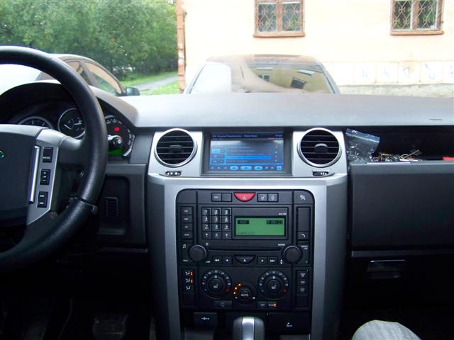

Смотрится действительно как родной.

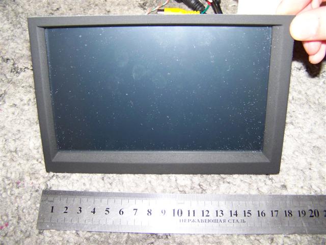

Монитор Liliput GL629-70NP/C/T

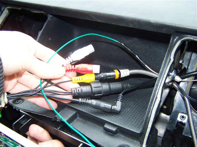

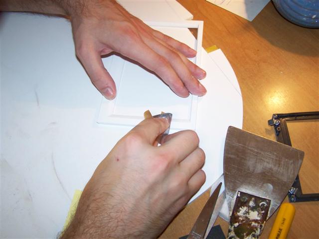

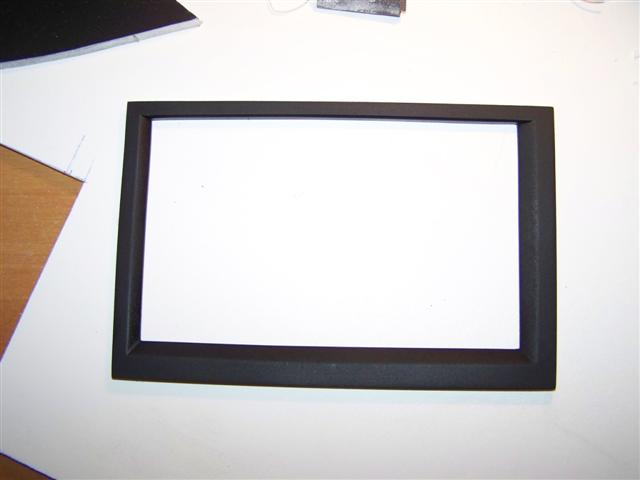

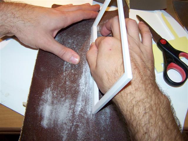

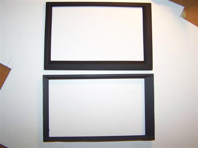

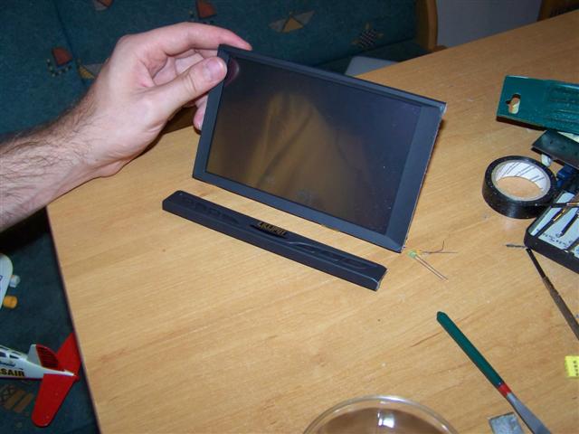

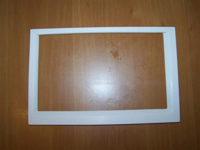

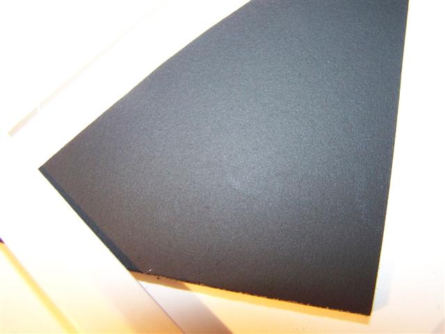

Сегодня сделал разъемы под светодиоды, провод под звук и занимался изготовлением рамки. Так же произведена покраска.
Всвязи с тем, что от кнопок пришлось откзаться, возникает вопрос, как удлиннить ИК приемник, если просто его повесить на 20 см провода, будет ли он работать?
