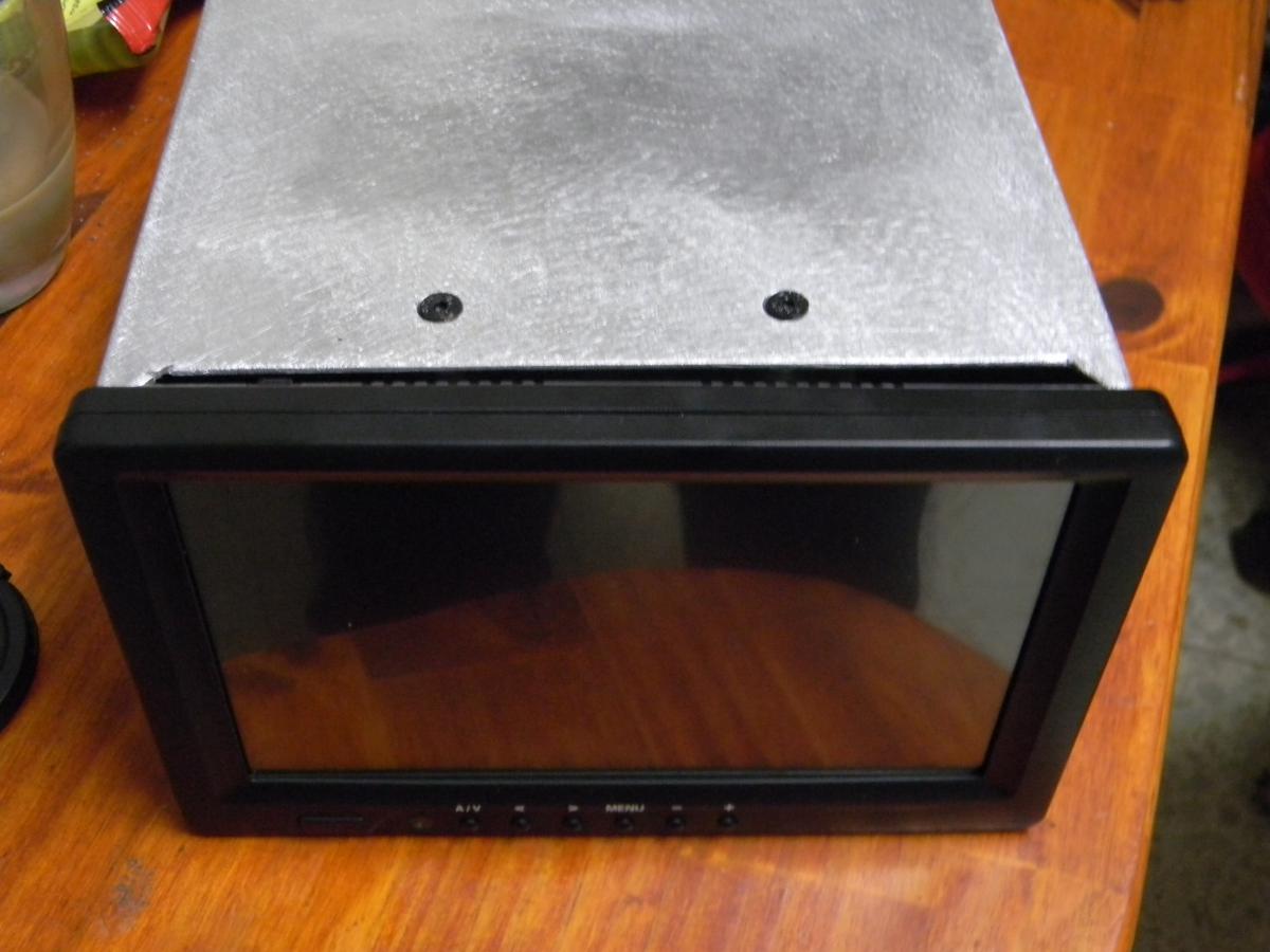

Здравствуйте, уважаемые участники форума. Решил собрать CarPC и столкнулся с проблемой: не получается состыковать LCD панельку с компом. Прикупил такую штуку на 7" http://www.compcar.ru/forum/picture....&pictureid=115

на плате всего 1 разъем, вроде композитный S-video, http://www.compcar.ru/forum/picture....&pictureid=113
попробовал подключать через переходник, http://www.compcar.ru/forum/picture....&pictureid=116
http://www.compcar.ru/forum/picture....&pictureid=117 - на экране черно-белое изображение. Подскажите пожалуйста, что можно сделать???Пробовал снимать с платы SDA,SCL,GND и подключать к VGA (12.15.5) видяхи - мертво.

У тебя на контроллере матрицы нету VGA входа, есть только s-video и композитный видео вход.
SDA,SCL это цифровая шина.
Можешь только с компа на прямую с s-video соеденить , без переходников

Чернобелая она может быть по причине не стыковки стандарта PAL/NTSC/Sekam

В настройках видеокарты перепробовал все:PAL/NTSC/Sekam, что интересно, если подключить матрицу к видеовыходу смартфона (Nokia N95) то изображение идеальное.

Выражу крамольную мысль...Изучив то что ты представил, я могу предположить, что система цветности установлена неверно...Необходимо войти во внутреннее меню и установить ...PAL.
