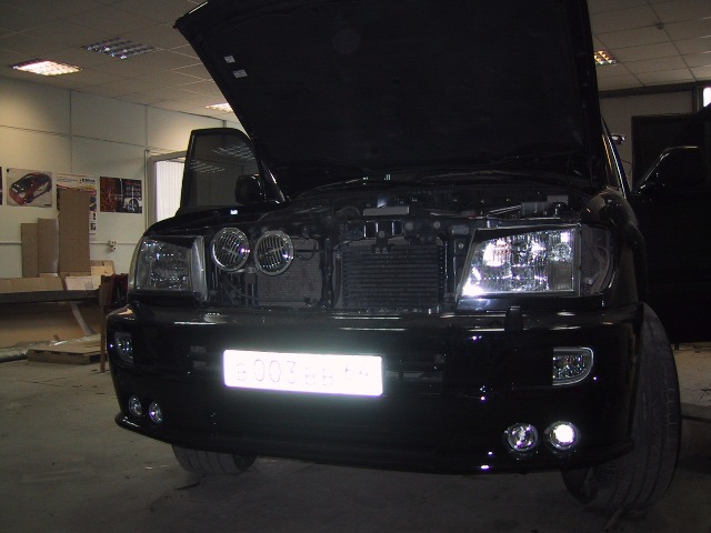

Вот потихоньку начну выкладывать проект, машина еще в работе и в ней много чего еще надо будет доделать.По мере выполнения буду наполнять тему.
Вот фото машины с переди.Установлен новый бампер, противотуманки,реснички.

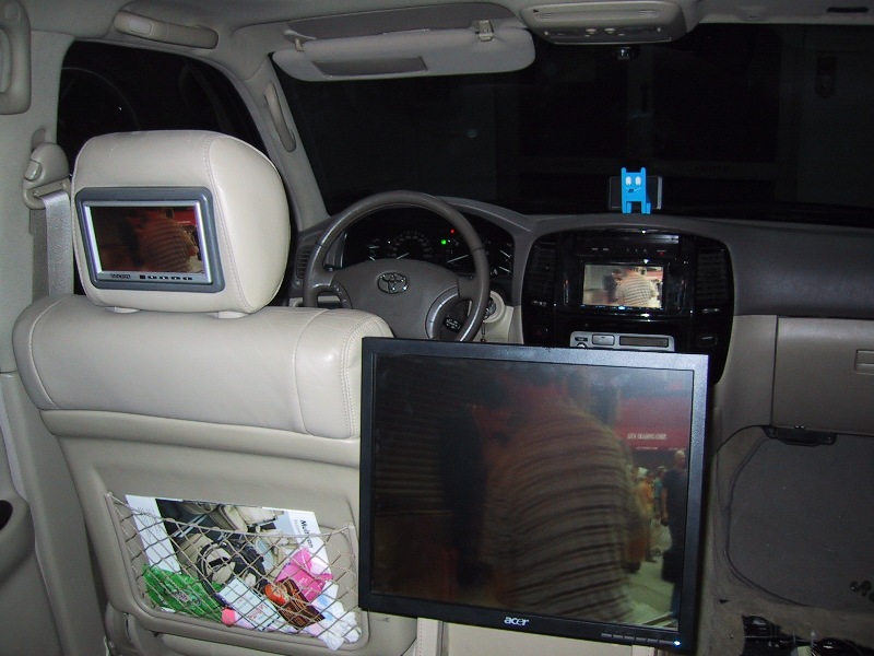

В салоне были установленны мониторы в подголовники и сделан макет будующего проекта из картона как бы записки сумашедшего:D
Сначала планировалось сделать как бы уголок и откидываещийся столик.Но потом эта идея отверглась так как сидеть не удобно боком и больно высоко.Да и места ногам нет и отдохнуть будет сложно.Поэтому решили сделать диван на всю ширину машины.

Сегодня были установленны WiFi и Блютус адаптеры и запущенна вся система.
Все работает отлично,ни единой помехи нет на экране и в звуке.

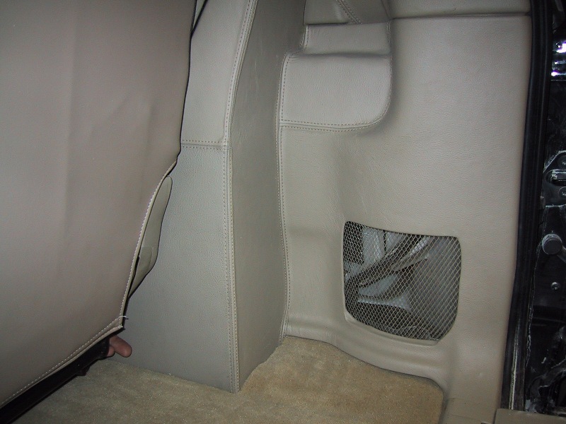

Место установки привода было выбрано в правой части сиденья.Все портило то что он упирается кабелем в крыло и выпирает.Чтобы этого избежать был выпаян и разъем на приводе.

Он выпаивался потому что только так его туда можно запихнуть.

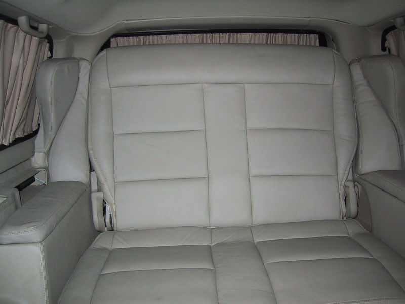

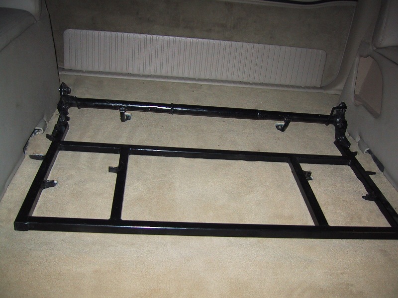

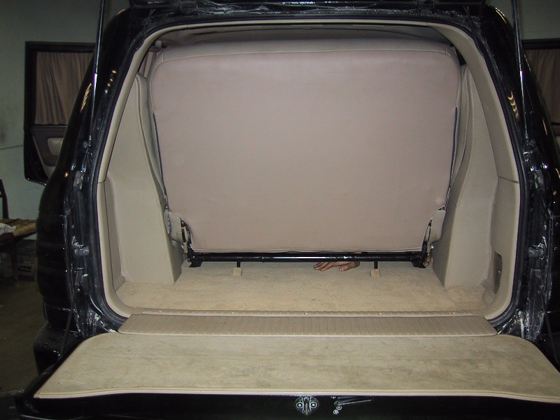

Как я и говорил что задний диван будет изготовлен из каркаса заднего кресла.Заднее кресло было полностью разобрано и доработано в плане ширины,длинный,высоты, а так же переделан угол наклона спинки с возможностью его регулировки.На фото видно каркас дивана установлен и закреплен болтами в некоторые родные места а так же сделанные нами.
Так же был куплен бежевый ковролин,вырезан по форме,обверложен и постелен.

Re: Превращение Toyota Land Cruser 100 в офис на колесах
Были установлены бочины дивана и сам диван.Бочины были изготовлены из фанеры, каркасом послужили старые родные пластиковые. Форма придавалась эпоксидкой и шпаклевкой но очень мало. Обтянуто все натуральной кожей с подложкой из паролона разной толщины в зависимости от места.
Для уюта и создания домашней обстановки были установлены шторки на все задние окна.Это придало эстетичный вид и комфорт домашнего очага.
http://www.compcar.ru/forum/attachme...1&d=1256910421
Так же при установки данной конструкции сохранился и багажник.

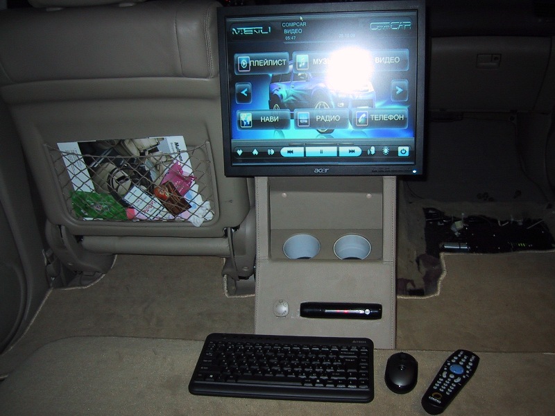

Был установлен центральный подиум под монитор. который вмонтирован TV тюнер и розетка на 220V. Тюнер и монитор питаются от инвертора питания.
При включенной системе когда завели двигатель выяснилось что виснет тюнер,решили эту проблему собрав реле времени и теперь тюнер включается не сразу после подачи на него питания а через 5 секунд и работает на ура.
Вся система построена таким образом что на мониторе можно смотреть изображение с компьютера, с головы Pioneera, отдельно без включения компьютера смотреть телевизор. Мониторы в подголовниках показывают изображение с головы. Звук от тюнера идет в комп Line In а с него на Pioneer, а также напрямую к голове.Работает все без диной помехи как в звуке так и на мониторах.
Управление осуществляется при помощи беспроводной клавиатуры с мышью, позже будет добавлен в систему Power Mate для более комфортного управления.

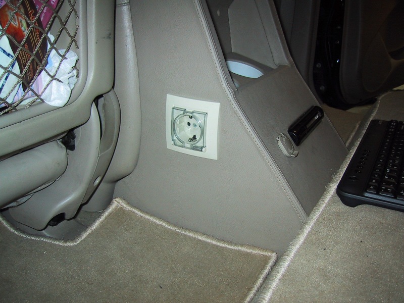

В левой части подиума под монитор утсановлена розетка на 220V как видно она выглядит не очень сексуально и будет заменена на бежевую и более аккуратной формы.

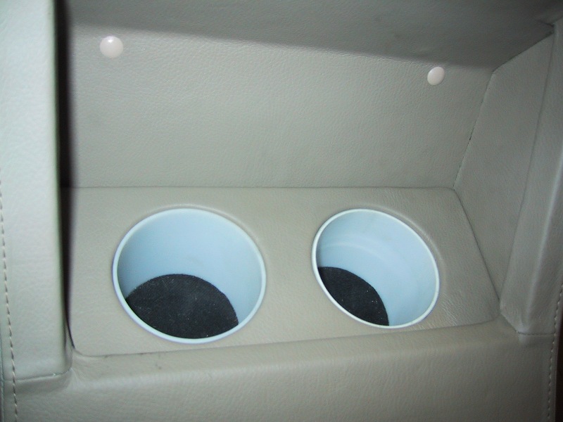

Сделаны подстаканники с подсветкой,при включении габаритов они светятся белым светом.На фото этого не видно а так смотриться оченб красиво.

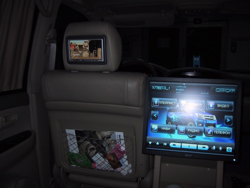

На фото видно что изображение на мониторе идет с компьютера а в подголовниках DVD с головы.
http://www.compcar.ru/forum/attachme...1&d=1256912000
А на этой изображение на всех мониторах с головы.
http://www.compcar.ru/forum/attachme...1&d=1256912096
Переключение между видео режимами осуществляется при помощи кнопки Source на пульте от TV тюнера.
В данный момент производится настройка софта и переделка скина Centrafuse в стиле Land Cruser простым изменением фоновых картинок, лого загрузки.
