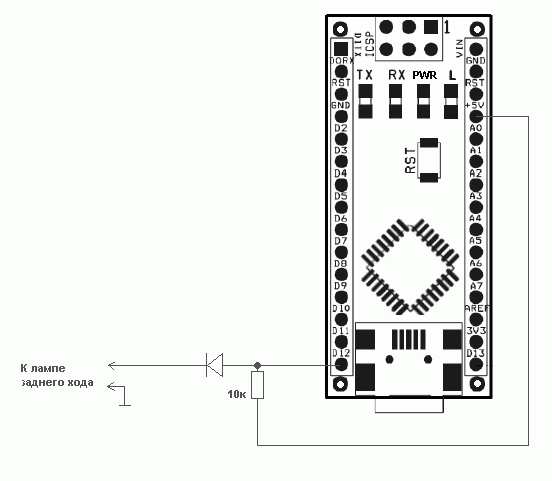

Схема подключения
Вложение 6135

Лучше на входе поставить делитель из двух резисторов, так надежней будет
Re: Использование Web камеры вместо Камеры заднего хода.
Ну если говорить про надежность то оптопара самый надежный вариант.
Но в данной схеме надежность не хуже оптопары, срабатывания не будет только в одном случаи, если все лампочки заднего хода перегорят.

Резестивный делитель можно использовать для аналогового входа, для цифрового не совсем он подходит, иначе уровень для еденицы будет на достаточным, нужно делитель делать с запасом и расчитывать как минимум на +25в
А какой диод на схеме используется?
Диод 1n4448
Я правильно понял что на Arduino nano v7 +12 с лампы заднего входа можно завести на pin HV12напрямую без диода, или все равно ставить его?
Все верно, диод там уже стоит
Подаю +12V с лампы на пин HV12 и никакого результата....
Подскажите где косяк?
PHP код:
byte val = 0;
byte i = 0;
void setup()
Serial.begin(115200);
pinMode(12, INPUT);
digitalWrite(12, HIGH);
void loop()
if(digitalRead(12)==HIGH){val=255;} else{ val=0;} // проверить лампу заднего хода
if(i!=val)
Serial.write(val); // отправить прочитаное значение компьютеру
i=val;
delay(700); // Пауза отключения камеры
А какого результата ты ждешь, если 12 пин всегда "включен"?
Удали это.
Его включают, когда ловят "землю", а не "плюс".
У тебя условие в основном цикле выполняется всегда.
Цитата:
Сообщение от
filinmd
Хм, я думал это подтягивающий резистор. Тогда как его включать?
Все верно это подключение подтягивающего резистора
Только проверять нужно с подключенной лампочкой, иначе работать не будет. Можно вместо лампочки подключить резистор 500ом-1к

Я проверял все на столе , подключая все к аккумулятору 12В 7Ач и простую лампочку.
Тогда я не понимаю что делать с подтягивающим резистором, нужен он или нет?
Так у тебя с диодом схема?
Все, до меня доперло. Нана 7-ая, диод уже есть, все должно работать.
Кста, с диодом у меня не всегда работало. ХЗ, почему. Разбираться не стал, перешел на оптопары. Они работают всегда.
Нужен.
Нужно использовать диод Шоттки и спиральную лампочку(светодиод не подойдет)
