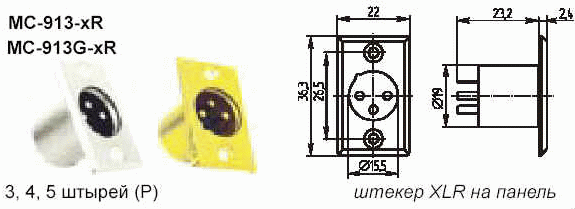

Я в особо тяжелых случаях ставлю разъем XLR(Male) не на плату, а на кабель.
Кабель одевается в гофру и фиксируется стяжками. В результате из корпуса торчит гибкий хвост около 10см.
наверное мо про разные говорим. Я под свой точил 16мм
22мм - это про XLR на корпус
http://www.l66.ru/images/razem_xlr-3_sht_na_korpus.jpg
16мм - это, видимо, на кабель
http://www.moon-audio.com/Images/NC3MX-B.jpg
Разъем можно изнутри приделать. Поэтому и 16 мм.

Я купил кабельный разъём XLR, отверстие расширил так, чтобы влезала тыльная часть кабельного разъёма и изнутри на тыльную сторону повешу стяжку- хомут.
Должно держаться крепко.
