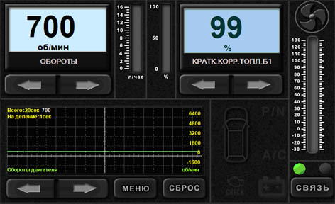

Еще фото:
Вложение 8119
Это пример неудачной формы графического представления, слишком низкая точность, разброса вообще не видно:(.
