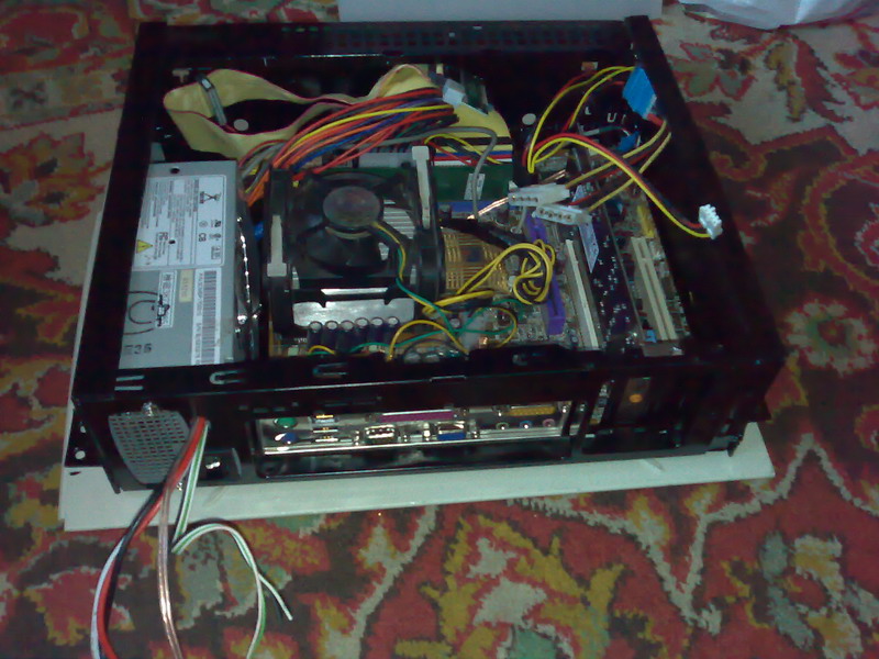

Потом произошел апгрейд системы на:
Athlon LE 2.2Гц, 2gb ddr2, 320гб, видео и звук интегрированы в мать.

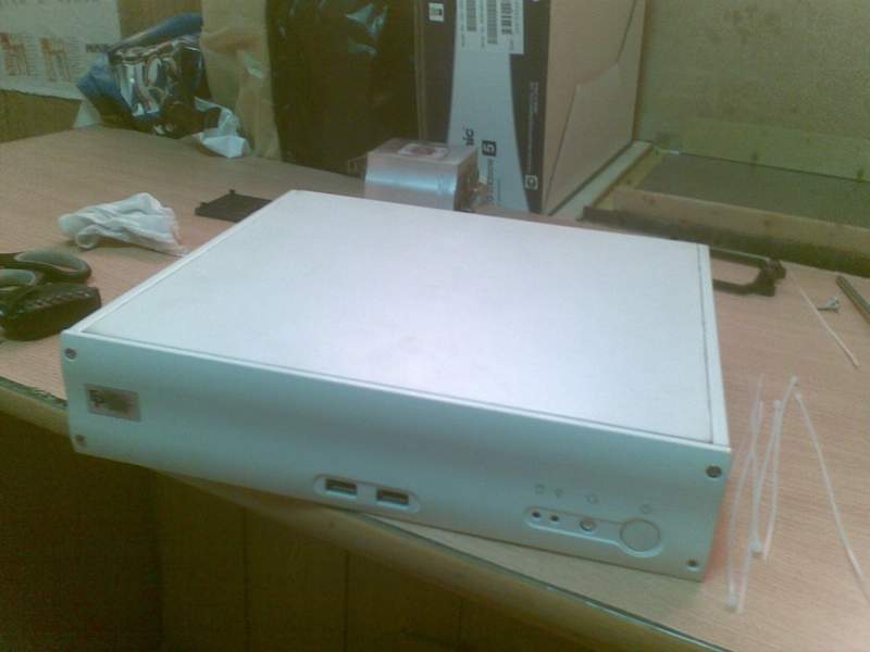

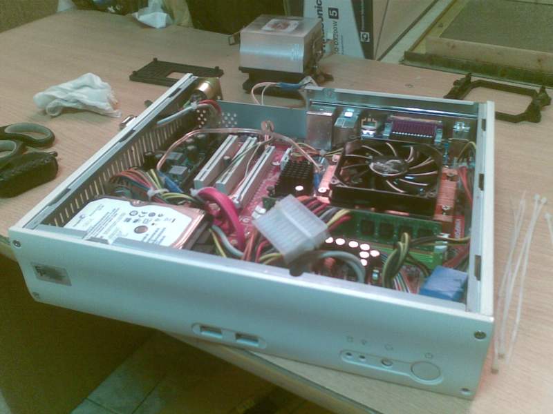

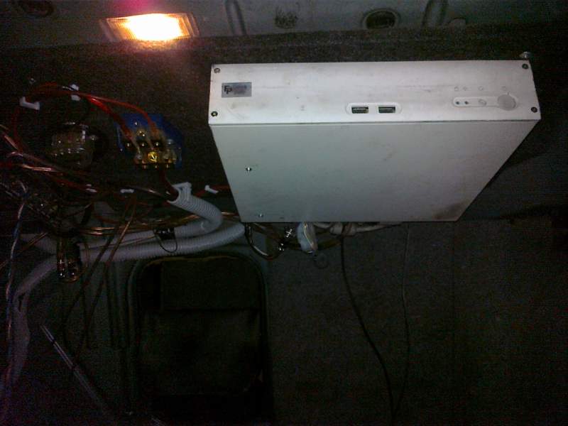

И выглядит сейчас вот так в корпусе от теминала:
http://www.compcar.ru/forum/attachme...1&d=1264610596
http://www.compcar.ru/forum/attachme...1&d=1264610610

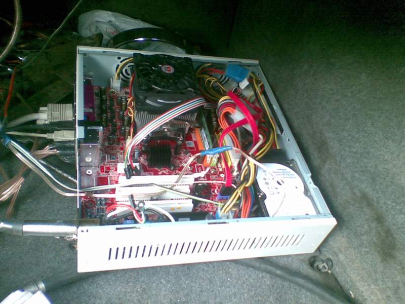

Процесс интеграции и как оно сейчас:
http://www.compcar.ru/forum/attachme...1&d=1264610770

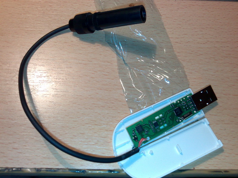

Радио реализовано на LartFM, был раздербанен и подключен к штатной внутренней антенне.
http://www.compcar.ru/forum/attachme...1&d=1264610945

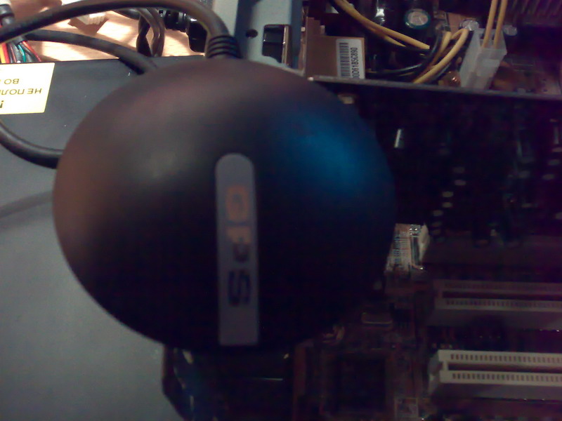

GPS работает с использование такого модуля и проги GisRX
http://www.compcar.ru/forum/attachme...1&d=1264611014

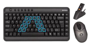

Клавиатура + мышка безпроводная маленькая, помещается в бардачёк, от A4Tech GKS-520D Black USB

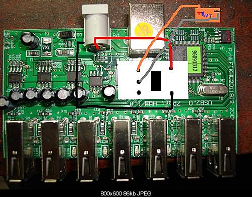

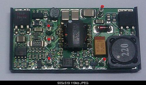

Блок питания M2-ATX
Хаб Dlink активный на 8потов, внутрь него интегрирован питальник на 5в
такой:
http://www.compcar.ru/forum/attachme...1&d=1264611410

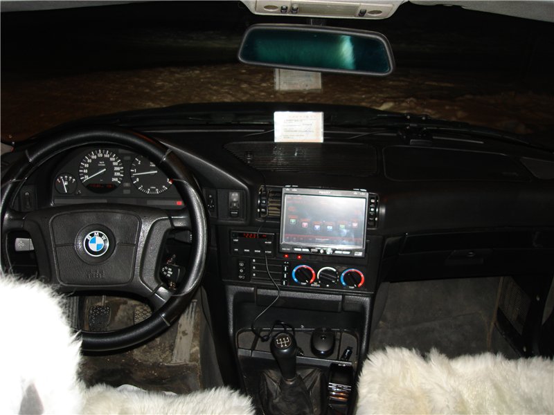

В салоне сейчас выглядит вот так:
http://www.compcar.ru/forum/attachme...1&d=1264612620
Под монитором кнопки включения тумблерки, левая вкл.комп, правая усилитель.Кнопки с лампочками правая горит когда комп включен, левая отображает активность винта.
Кнопки нажимашки правее этих двух планировались как ресет или повер оф и одна запасная. Но они не задействованы
Блок питания на 5в DC-DC интегирован в хаб так:
http://www.compcar.ru/forum/attachme...1&d=1264612647

Схема питания хаба на LM2576Т?
Как организовано включение адаптера питания? Отдельный выключатель? Управление от АСС?
Re: BMW E34 520i
Питание вот на этом сделано http://www.compcar.ru/forum/showthread.php?t=4045
Включается с тумблера вместе с компом, у меня организованно ручное включение компа т.к. иногда надо чтобы работал без зажигания(есть правда минус в этом иногда забываю выключить).
