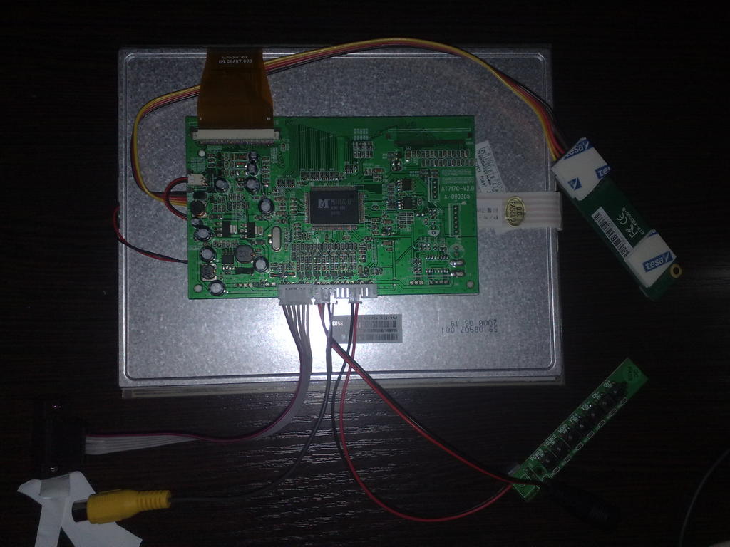

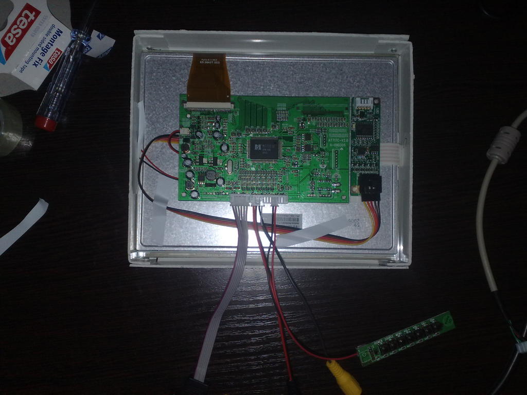

Пока изучал кетайцев нашел несколько предложений от кетайцев в которых вместо WIN CE стояла WIN XP но цена девайса от 1000 у.е.
Так и родилась идея сделать комп в авто.

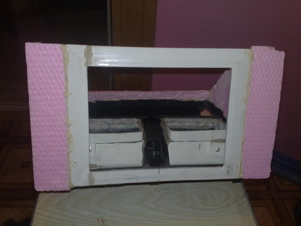

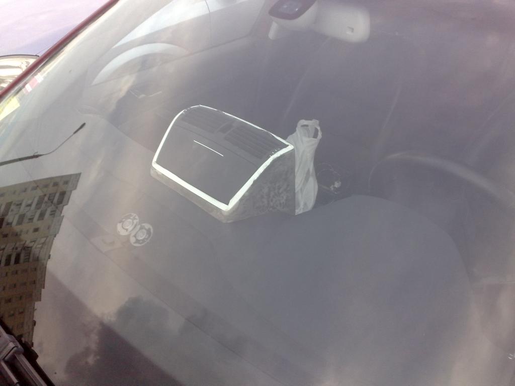

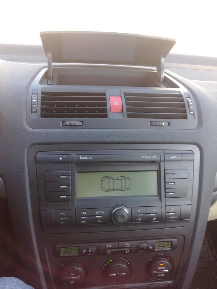

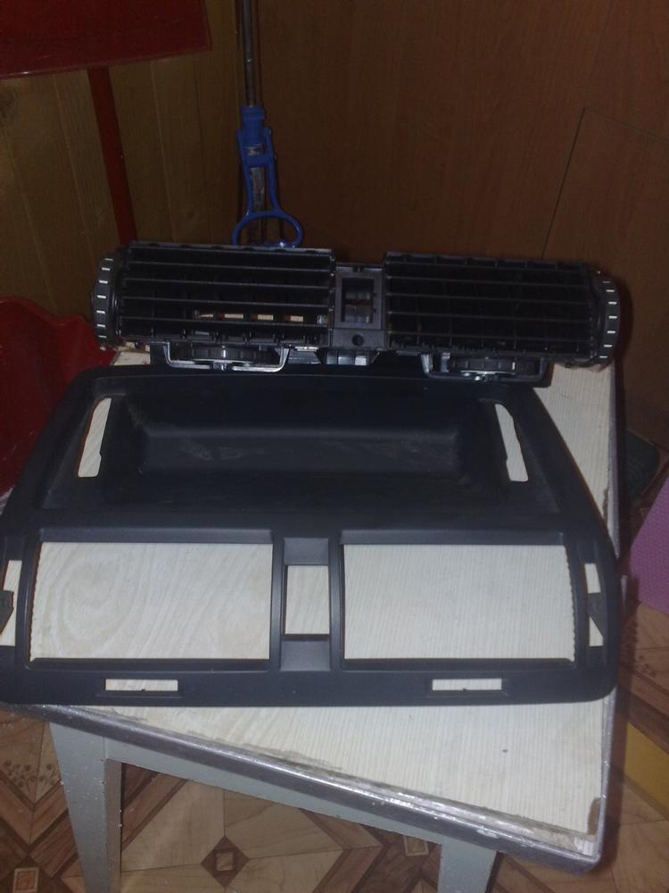

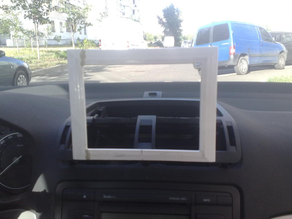

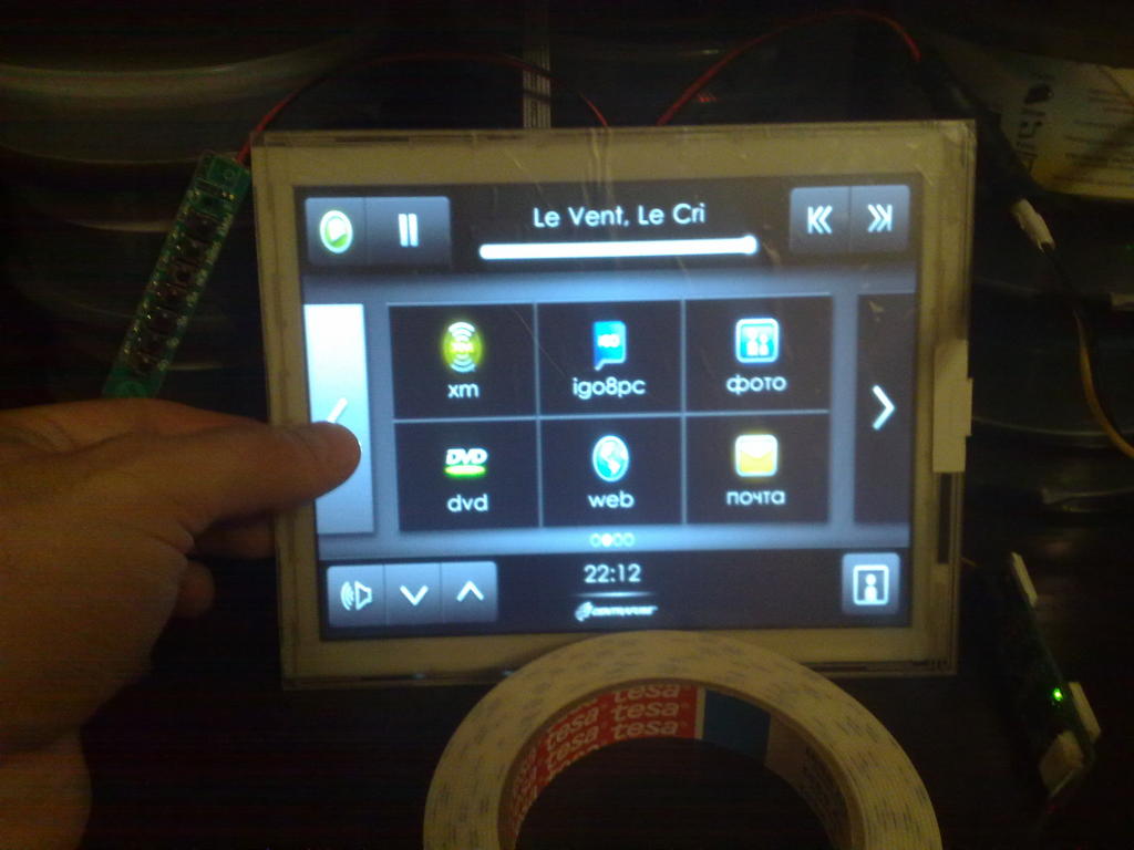

В итоге магнитолу решил не трогать, а монитор поставить в открывающийся ящик по центру торпеды.
http://pccar.ru/attachment.php?attac...5&d=1274427416
