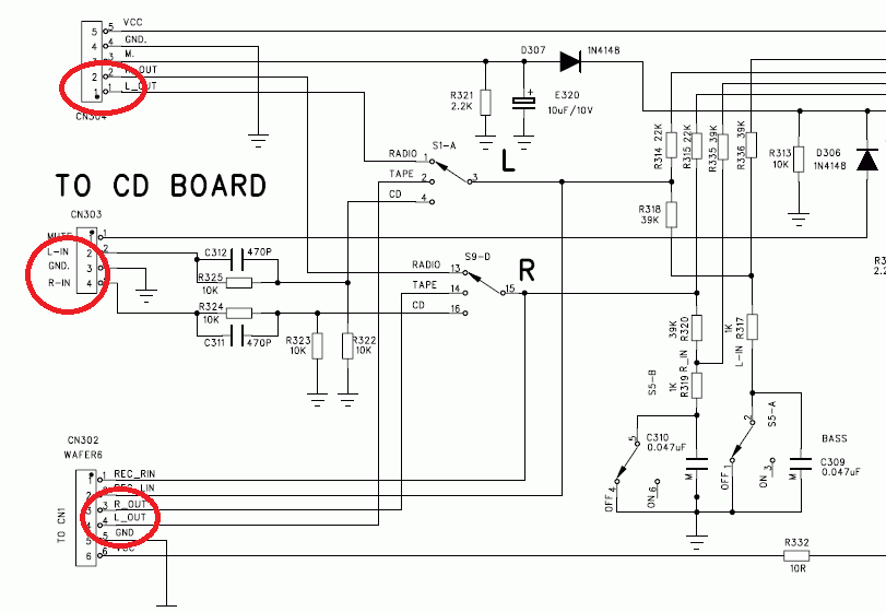

у меня вопрос такой же как у fartowyj. магнитола примерно такая же (есть схема). если можно ткните на схеме куда что впаять\отпаять, а то "радиво" еле тянет (все помехи собираю) хочется с плеера)
Ну так схема то где?
Вот она =))
Подключить как нарисованно и использовать вход в режиме кассетника
Вложение 11367
Спасибо!!
а вместо fm тюнера это можно сделать?) говорят, что ставя aux на кассетник качество будет ниже намного((
качество будет одинаковое . А вот вход от тюнера только моно
Спасибо огромное за помощь!!

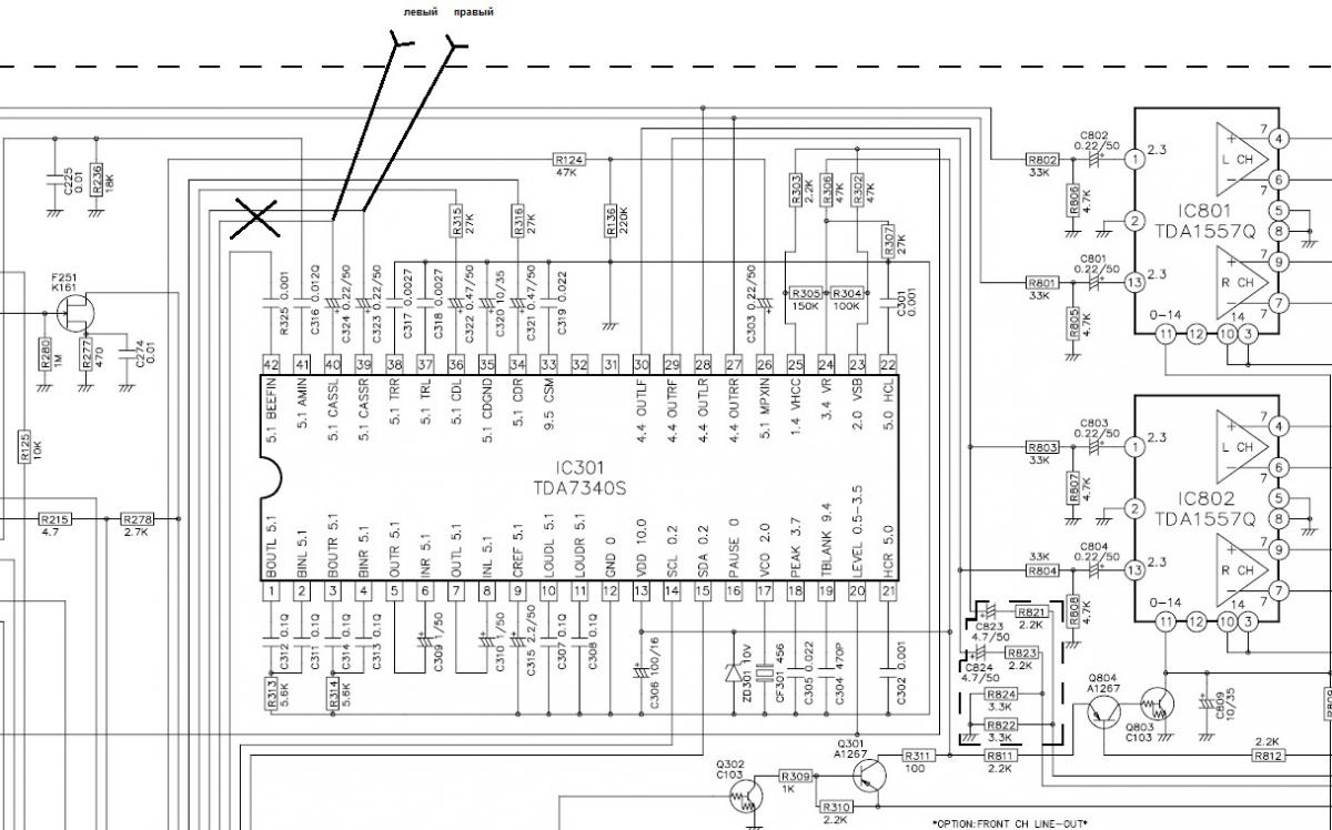

Здравствуйте. Можно ли сделать в роли усилителя для компа из старой кассетной магнитофона ELENBERG CD-125MP3 там нет AUX что куда припаивать?Вложение 15771
Подключайся к любому не используемому разьему
Вложение 15772
Спасибо
Большое спасибо. Очень помогло.
а что куда на этой схеме нужно припаять?
